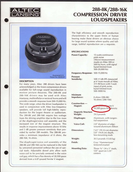

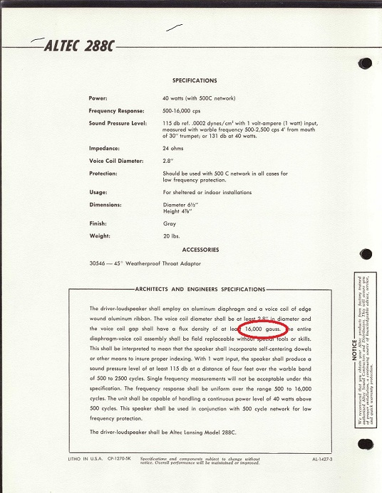

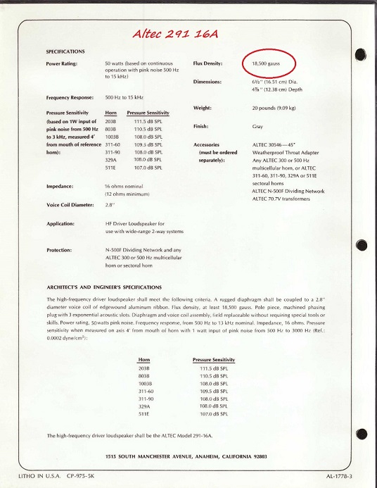

    Có bác nào hiểu rõ vể cái này xin giải thich giùm em và các ae Fan altec khác.
    Chắc cũng ít ai để ý đến nó, em chỉ tò mò hỏi để hiểu thêm vể các củ loa này thôi.
    - Củ 288c có flux density là 16000 gauss
    - Củ 288-8K/ 16K là 20500 Gauss
    - Củ 291-16A là 18500 Gauss
    1/ flux density nghĩa là gì
    2/ sự khác nhau vè Gauss này có ảnh hưởng gì đến chất âm hay không?
    3/ Gauss nhỏ và gauss lớn cái nào cần lưu ý hơn (cái nào tốt hơn cho chất âm)

    Magnetic Flux Density = Mật độ từ thông = Cảm ứng từ kí hiệu là B và có đơn vị là Tesla hoặc Gauss; 1 T = 10000 G.
    Khi loa hoạt động, cuộn dây động dao động trong khe hẹp có từ trường khá mạnh; lực từ F tác dụng lên mỗi vòng dây tỉ lệ thuận với chu vi vòng dây l và cường độ dòng điện I qua vòng dây. Tỉ số F/lI chính là mật độ từ thông B. Như vậy mật độ từ thông là thông số xác định độ lớn từ trường của loa (chính xác là độ lớn từ trường chỉ trong vùng khe hẹp mà trong đó chứa cuộn dây động).
    Thông thường driver có độ nhạy cao thì mật độ từ thông có giá trị lớn hơn?
