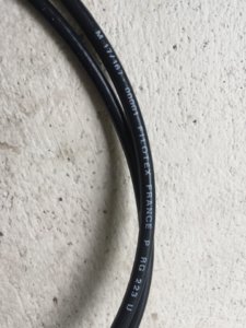

    Em cũng đã test thử một số dây hạng "ruồi" và thấy là dây lõi đồng chuẩn chất âm khàn khàn mộc mạc hơn là dây mạ bạc. Dây cao cấp hơn thì em chưa thử cũng chưa muốn sắm vì muốn cảm trước đã. Em nghĩ về phần dây các cao thủ ít nhắc tới vì khi quan tâm đến dây là các cụ đã am con nhà bà hiểu về việc ghép lắm rồi.
    À quên, em xin chào các bô lão, em mới bắt đầu audio và xách luôn đôi loa altec 19 + CD Teac 50 + Amly còi PA 2030, dây thì Accuphase (dây câm), dây tiếng thì em được cho 1 dây bãi lõi đồng vỏ trong suốt in chữ chìm nhưng khó đọc nên chẳng biết nó là dây gì. Rất mong được các bô lão góp ý để em có được bộ chuẩn để nghe nhạc Âu Mỹ và thi thoảng là nhạc vàng.

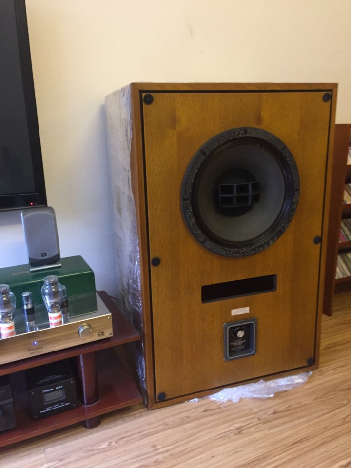

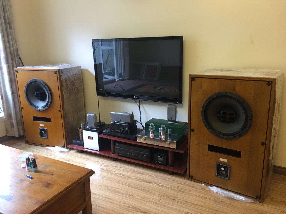

    IMG_0911.JPG IMG_0914.JPG Chào các bác trong Altec FC, em xin gia nhập hội với đôi 604-8G. Nhân tiện các bác cho em lời khuyên nên ghép em nó với ampli nào để khai thác hết chất ạ. Em đang ghép với ampli 300B se để nghe jazz, volcal

    Vocal cũng nhiều loại và jazz thì cũng nhiều thể loại và chất âm mong muốn để nghe từng thể loại cụ thể này cũng khác nhau tùy theo gu của từng người nên khó tư vấn.
    Tuy nhiên nhìn qua hình thì xin có mấy góp ý rất nhỏ về mặt setup như sau:
    - nên lột hết nylon quấn quanh thùng loa, nhất là nylon còn độn dưới đáy thùng loa
    - nên có chân đinh chén hứng cho loa để cách ly rung động của thùng loa ra khỏi sàn, tiếng sẽ thoát hơn, tĩnh hơn, các âm thanh thật nhỏ sẽ rõ ràng hơn, Tùy theo độ cao ghế ngồi nghe mà quyết định có thêm chân loa hay không. Nếu không làm chân loa thì nên có thảm sàn để tránh dội sàn.
    - bác kéo thùng loa xa tường, tùy điều kiện là kéo ra xa tường hậu từ 4 tấc đến 1,2 m tùy theo chiều dài phòng (phòng nghe nhà em thì kéo loa xa tường hậu đến 1,4 m vì phòng sâu 6 m)
    - đặt tiêu âm trầm ở tường hậu
    - ổ cắm tường phải là loại hospital grade hay for audio, hiện nay rẻ mà ngon là Leviton
    - dây nguồn không cần thiết phải đắt tiền nhưng jack đực và jack cái nên là loại tốt và thi công gắn dây nóng dây nguội phải thật đúng
    - nối đất vào bộ dàn đúng kỹ thuật hình sao, chỉ 1 điểm nối từ bộ dàn ra dây đất ngoài, tuyệt đối tránh ground loop
    - thay cọc loa tốt, không nên dùng dây loa đầu bắp chuối qua trung gian đuôi chuột nhét vào cọc loa cổ
    Em nghĩ sau khi bác làm những điều nho nhỏ ở trên thì việc test và nghe từng amp trên hệ thống của bác mới chính xác và rõ ràng. Có khi làm xong những điều này amp hiện hữu cũng đủ làm cho bác sướng! Nếu bỏ qua những điều trên thì cho dù bác đầu tư amp ngon đến đâu đi nữa thì khó mà lên đỉnh.

    Cảm ơn bác hoangtrong đã góp ý. Lớp nylon bọc ngoài là em kê vào đúng vị trí và đã bỏ ra rồi,chân loa em cũng đã kê lên cao khoảng 5cm, dây nguồn và dây tín hiệu em cũng đã đầu tư loại tương đối tốt, còn khoảng cách giữa tường với loa thì e rằng đó là điều bất khả thi vì nhà em ở là chung cư nên điều kiện không cho phép, những điều kiện còn lại em sẽ cố gắng thực hiện. Em chỉ băn khoăn một điều là liệu ampli công suất có yếu quá không vì theo cảm nhận của em thì tiếng trung trầm và trầm vẫn chưa được sâu và hơi bị ồn ạ. Rất mong các bác có kinh nghiệm trong AFC góp ý thêm. Thân

    Bác có thể kéo loa xa tường khoảng 3 tấc còn hơn là để sát tường, và tìm tấm tiêu âm trầm làm bằng rockwool tỷ trọng cao nhất có thể, dầy 5 cm đặt vào vách hậu sau loa sẽ đỡ dội đỡ ồn khá nhiều rồi từ từ tính tiếp
    Độ nhạy loa cao nên không cần amp công suất lớn. Bác có thể mô tả chi tiết cấu hình amp để góp ý thêm.

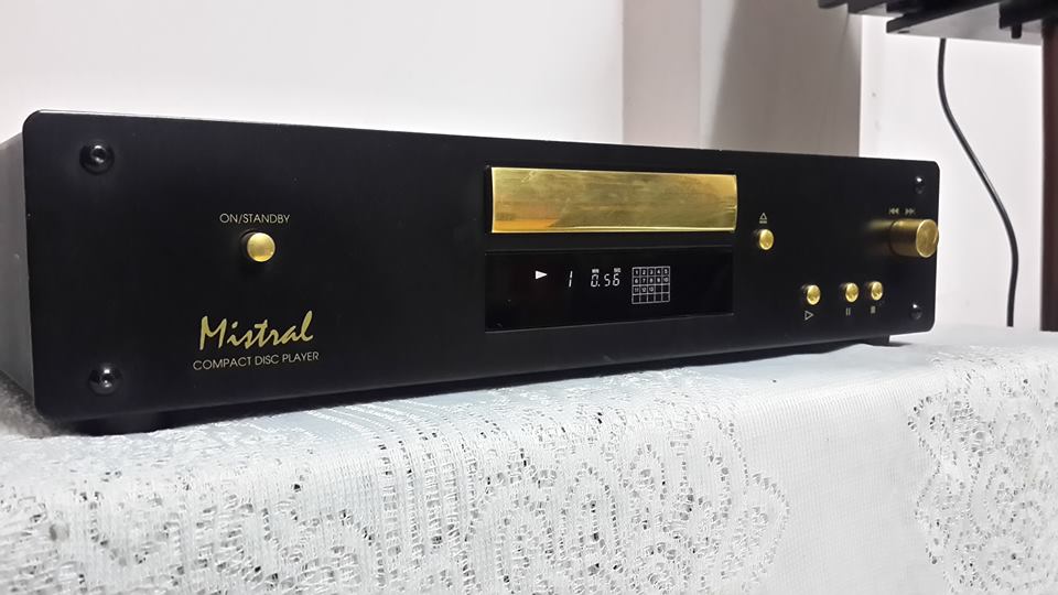

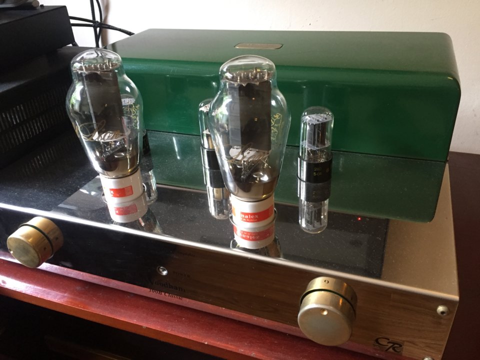

    Em đang dùng ampli Woodham 300B-se của Anh cấu hình 2 bóng 300B gold lion, 3 bóng 6sn7 raytheon. CDP LFD MistrAnhcủa Anh. Dây nguồn Đức DIY. Dây tín hiệu Pháp DIY đều là loại tốt ( đã so sánh với một số dây hãng). Dây loa Linn k400. Khoảng cách giữa chỗ ngồi và loa khoảng 3m ( điều này là không thể thay đổi do phòng nhỏ). Có thể sử dụng mút trứng để tiêu âm không bác?

    Và một câu hỏi nữa. Làm thế mào để âm hình sân khấu có thể lùi ra xa và rộng mở hơn vì khoảng cách ngồi nghe và loa quá gần?

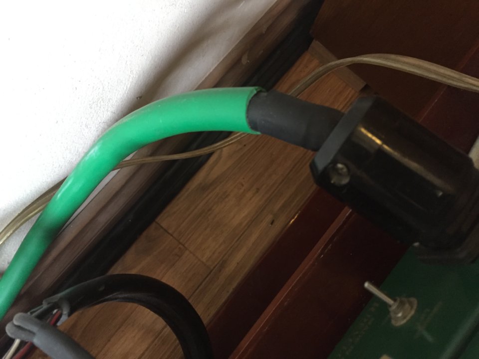

    3 bóng 6SN7 bác nên kiếm bóng tốt hơn, ví dụ 2 bóng Tung-Sol hay Kenrad, 1 bóng Mullard. Dây nguồn nếu lõi nhiều tao có mạ bạc thì nên đổi qua dây đồng không mạ vì Altec có mid kèn không nên xài dây mạ bạc, mạ kẽm tiếng dễ bị chói. Đầu jack nguồn nên dùng loại đồng hay mạ vàng, không nên chơi đầu jack mạ rhodium hay mạ bạc. Ổ cắm tường hay ổ cắm BACL cũng vậy, không dùng loại rohdium hay bạc, chỉ nên dùng loại bằng đồng.
    Mút trứng không tiêu âm trầm, tường đằng sau chủ yếu dội âm trầm (không định hướng) trong khí mid và treble chủ yếu đi về phía trước thùng loa nên không thật cần thiết tiêu bớt mid treble sau loa.
    Khoảng cách giữa chỗ ngồi và loa 3m là nhiều, bác nên dịch loa ra phía trước 4-5 tấc, thu hẹp khoảng cách giữa chỗ ngồi nghe và loa, lúc đó đỡ dội, đỡ ồn và âm hình bắt đầu xuất hiện, có chiều sâu hơn.

    Các yếu tố khác không đổi thì độ rộng mở của sân khấu phụ thuộc vào độ chụm của 2 thùng loa. Độ rộng mở của không gian âm hình thực tế thì phụ thuộc vào rất nhiều yếu tố như phòng, trang âm của phòng, cách layout thùng loa, chất lượng linh kiện và nhất là chất lượng đèn của amp.
    Âm hình sâu (gọi cách này chính xác hơn lùi xa) cũng phụ thuộc vào rất nhiều yếu tố. Trong đó cách set vị trí loa rất quan trọng. Bác càng kéo loa lại gần mình và xa tường hậu thì âm hình càng sâu, lúc đó đằng sau 2 thùng loa âm thanh có chỗ "thở" có chỗ để tung tẩy, không phải càng lùi thùng loa ra xa thì âm hình càng sâu !!! Bác hãy tự mình thực nghiệm bằng cách bác ngồi im 1 chỗ và nhờ người bác kéo loa đến gần và xa nghe cùng 1 đoạn nhạc ngắn mà bác tâm đắc nhất thì bác sẽ dễ dàng nhận ra.
