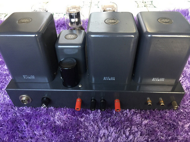

    Hiện cấu hình như sau: loa ALtec 604-8G đóng theo chuẩn của thùng Altec 620, amply Sunaudio 2A3 ( đèn TQ), CD Esoteric W10, dây tín hiệu Vandehul, dây loa quân sự ( đồng mạ bạc).
    Về chất lượng âm thanh em thấy từ dải trung, trung cao rất tốt, còn dải Trung trầm và trầm rất thiếu nên tiếng nghe rất mỏng. Ngoài ra em ko hiểu tại sao khi chỉ nhích chiết áp rất ít mà tiếng đã rất lớn, vì phòng nhỏ nên nhiều khi muốn nghe nhỏ nên điều chỉnh chiết áp rất khó. Các Bác cao thủ cho em xin chỉ giáo nhé. TKs các Bác nhiều

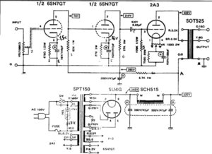

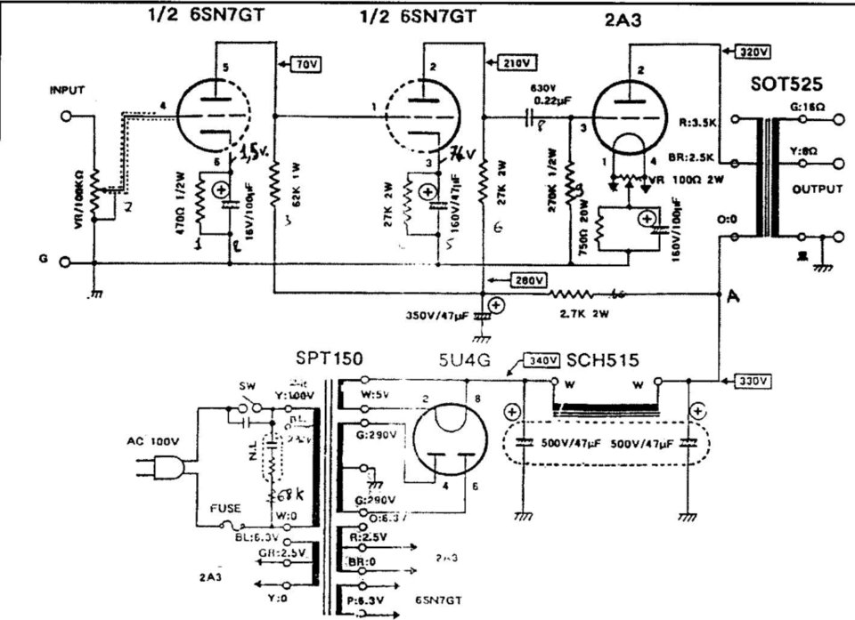

    Dạ em xin chân thành cảm ơn bác Hoangtrong. À, Tiện thể Bác cho em hỏi thêm, với con amply 2A3 Sun Audio (theo sơ đồ em gửi kèm, nguyên bản của hãng, chưa động chạm gì), để điều chỉnh gain thì phải làm thế nào? Để về em sẽ check lại toàn bộ hệ thống nguồn, có gì em lại báo cáo bác sau nhé. Tks Bác lần nữa.

    Sơ đồ hãng thì đương nhiên đúng rồi bác. Vấn đề là trên cái amp của bác thôi. Bác nhờ chuyên gia quen biết hay nhờ thợ kiểm tra xem amp bị chỗ nào nhé, có thể có nhiều nguyên nhân khác nhau. Có thể tại ngay cái volume, em đoán mò thế, hihi

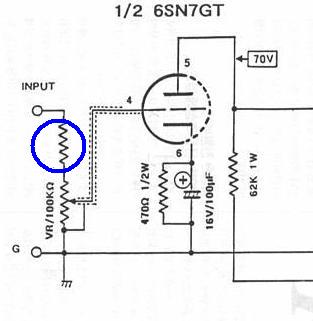

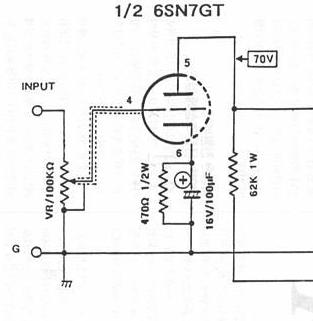

    s1.JPG s2.JPG Khi nhích chiết áp rất ít mà tiếng đã rất lớn: bác cần kiểm tra các chiết áp volume 100K xem có bị lỗi không (thông thường bị mòn màng than) hoặc thay thế thử một chiết áp tốt cùng trị số 100K để loại trừ.
    Trong trường hợp không phải do chiết áp lỗi, để thuận lợi khi điều chỉnh volume do ampli dùng với cặp loa có độ nhạy cao, bác có thể hàn nối tiếp thêm một điện trở khoảng 100K đến 500K.

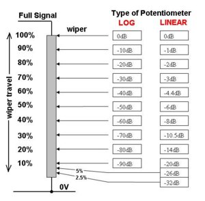

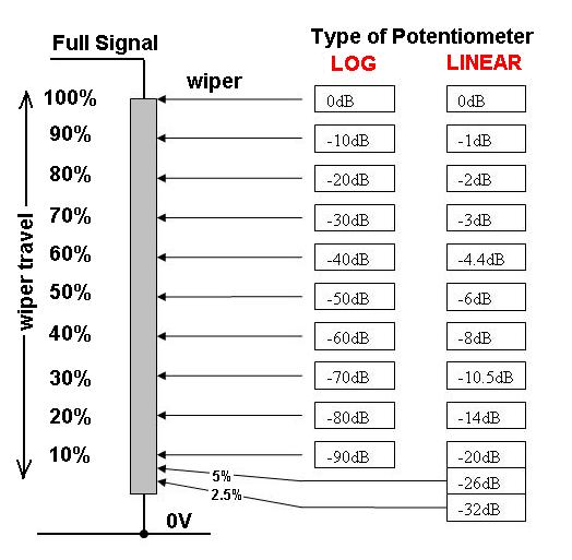

    Mạch này thiếu con trở thoát lưới đèn đầu. Ko nên gắn thêm trở nối tiếp, volume nếu hàn đúng mà nhích cái kêu to nên xem lại coi có phải xài loại B ko? Nếu vol B thì thay bằng vol A.

    Vâng, có nhiều khả năng vol tuyến tính nên nó gào to thế. Chuyển sang vol log thì chắc sẽ ổn.
