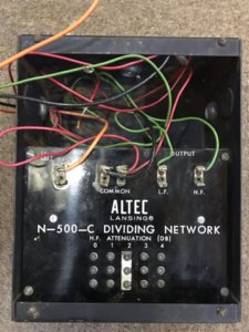

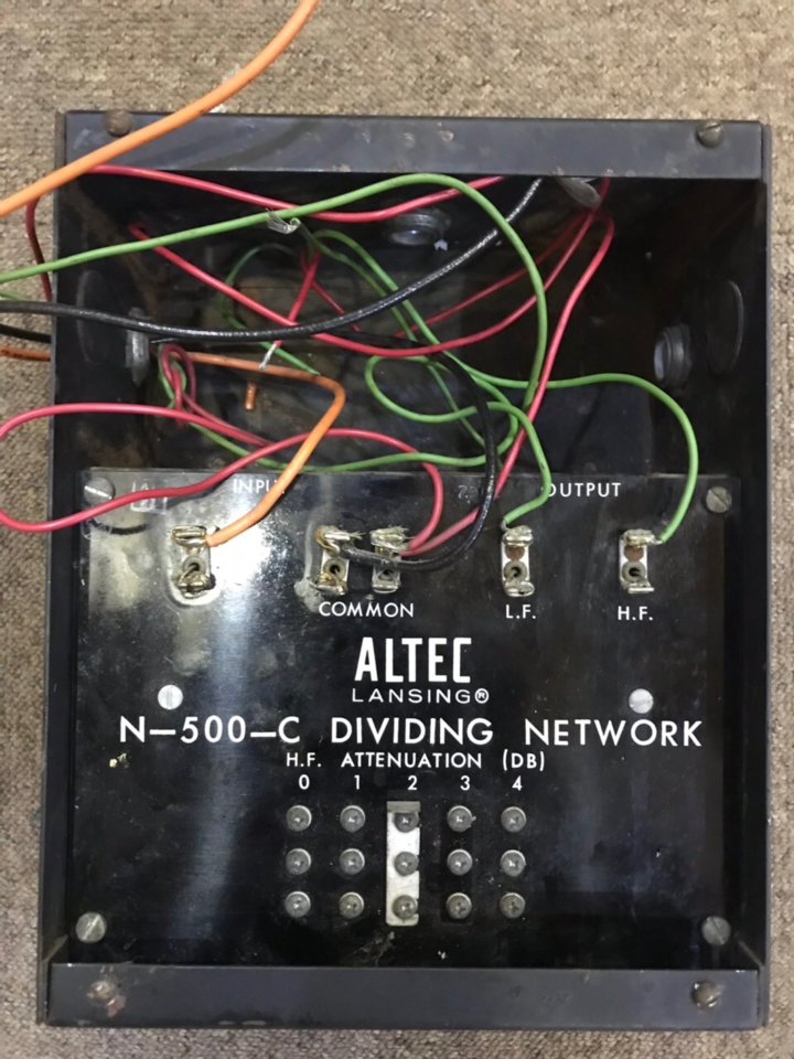

    09376ED4-7D2E-43E9-B0D3-CD059FC0E894.jpeg Kính chào các bác trong hội có anh bạn đang tìm phân tần cho a5
    Trong hội mình có bác nào dư dùng phần tần a5 n500c ko chia lại với ạ

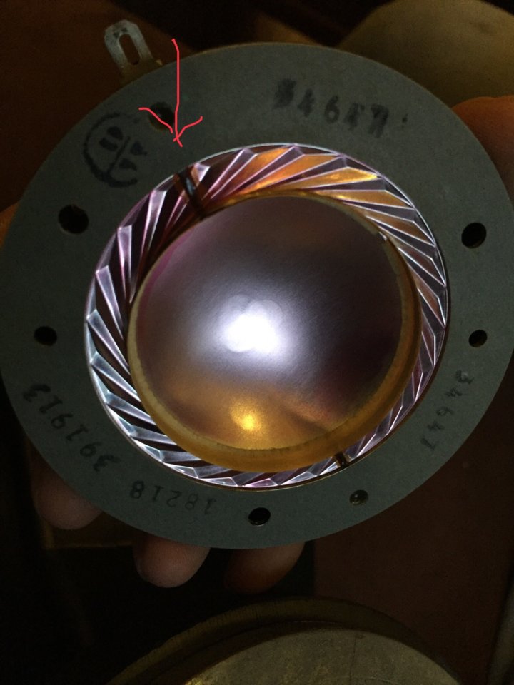

    Kèn H811B của e bỗng xịt 1 bên.test sang loa còn lại cũng im phăng phắc. Bác nào biết cứu giúp e phát.mùa dịch ngồi nhà chỉ ngắm ko nghe.nhói quá.có cụ bảo e thay diaphragm 806-8a zin là ok.cụ nào ở HN tư vấn hay thay sửa alo e 0913398366

    Có thể nó bị đứt râu, bác xem kỹ lại chỗ em đánh dấu trong hình minh hoạ nhé

    Bác lấy đồng hồ đo ohm .đo xem nếu vô cùng là bi đứt dây củ rồi. Bác gửi vào a việt hùng đi

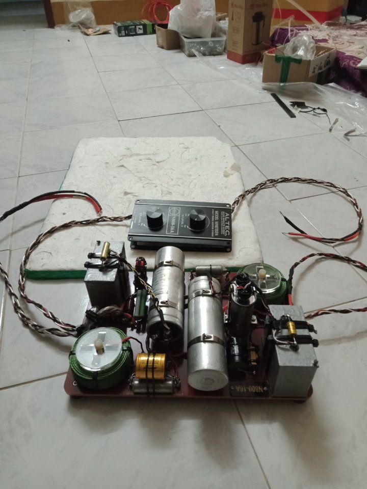

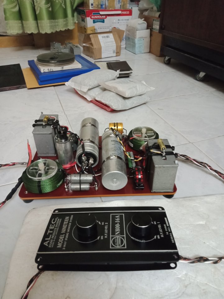

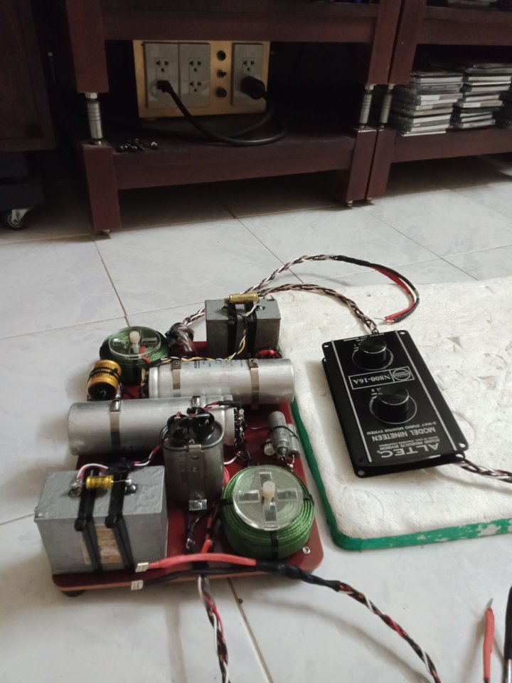

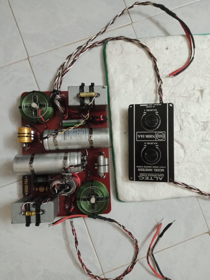

    Khoe với bác em cũng vừa hoàn thành xong phân tần altec 16 ohm cắt tại 800hz
