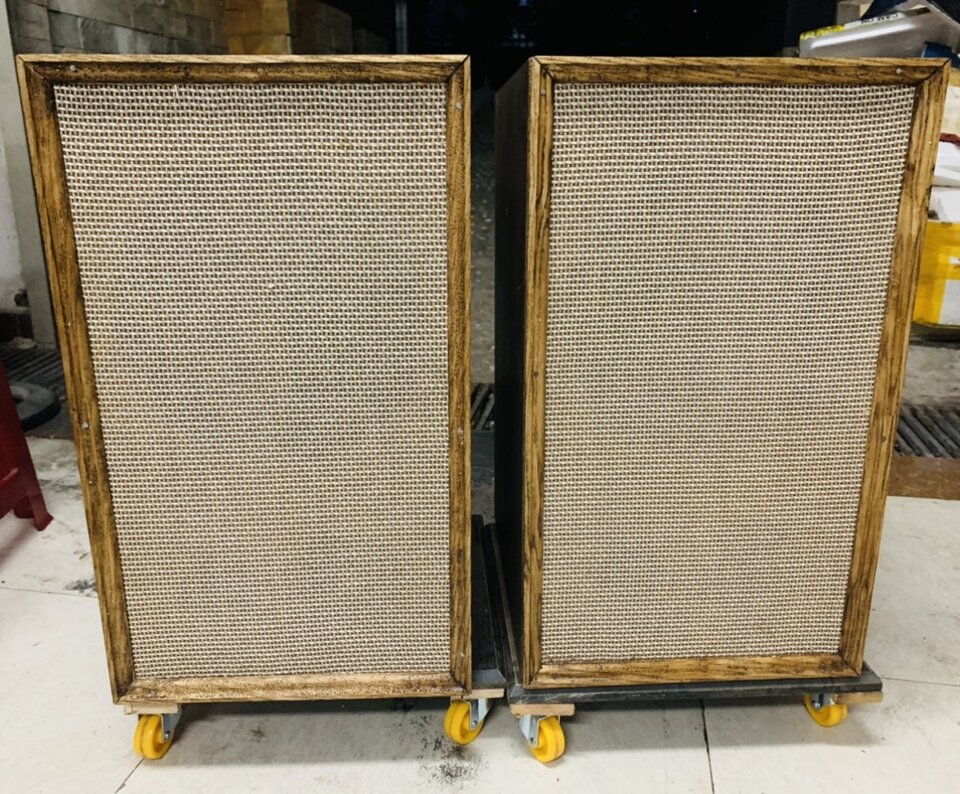

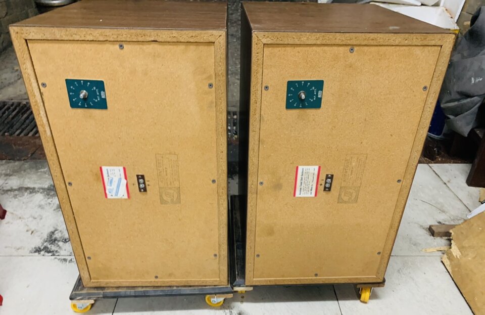

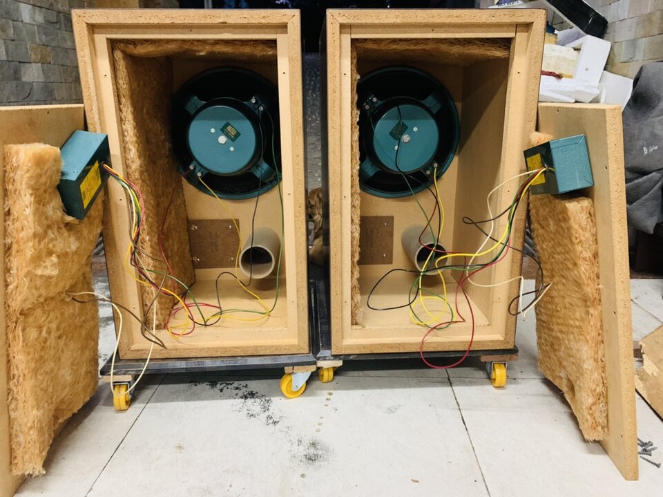

    Thùng nhỏ sẽ đói Bass . còn về chất Âm thì em chưa nghe 601B nhưng trước em chơi 604E nay vì phòng nhỏ hơn nên chơi 601C thấy chất âm cũng gần như nhau vẫn đặc trưng Altec. em nghĩ 601B chắc cũng không khác nhiều lắm . em gửi hình thùng 601e của em thùng cũng nhỏ do 1 hãng nào đó bên nước ngoài đóng em mua có cả thùng và củ luôn
