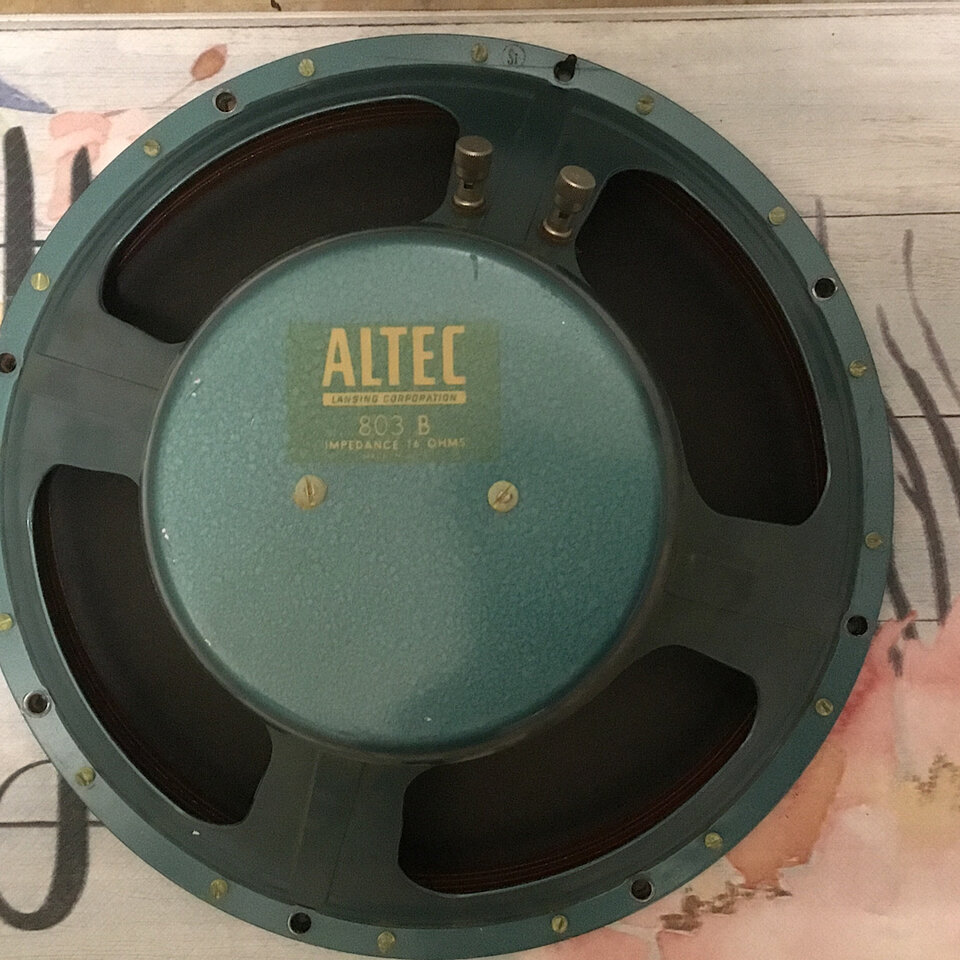

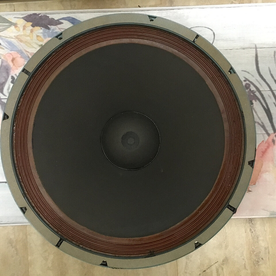

    Happy New Year Altec landshing FC mến chào các bác cho E hỏi có ai biết về loại loa Altec 803B có viền nhún màu cam này ko , chất âm ra sao , so với 416A , E xin cám ơn
  3. thinhgia
    thinhgia Advanced Member
    18/1/08
    5.002
    530
    Còn Lâu Mới Khoái Nhá
    Altec 803b tiếng ấm, mid low dày âm thanh không khác biệt nhiều với 515b hay 416A nhưng tiếng bass nghe sẽ nặng tiếng giống với 515b
    Về âm thanh thì ý mình thì 416A tiếng dịu và thanh thoát hơn dù giá trị phổ thông thì 515b luôn mắc hơn 416A hay 803B

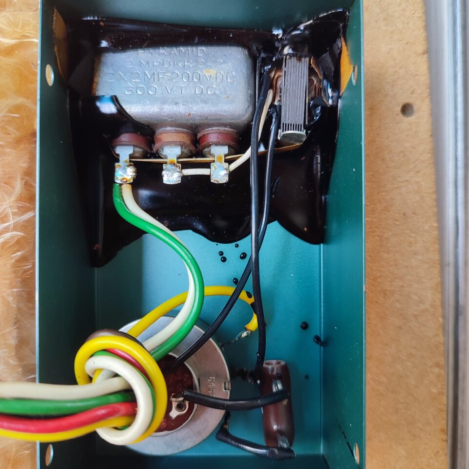

    Bác @thinhgia và các Bác cho em hỏi em muốn thay thử con tụ trong phân tần loa N3000e nhưng nhìn co tụ không biết nên thay loại nào . nhờ các Bác chỉ giúp em với ạ
