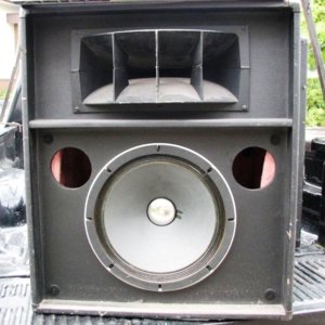

    Em hỏi thật mà bác! Em tra trên mạng thì thấy nó gắn trong thùng 1233s, nhưng là củ 808 - 8B, nhưng đây lại là 802 - 8G! Hay là của 802 - 8G là phiên bản mới hơn được upgdate thay cho 808-8B để cải thiện dải cao?! Em biết drive 421-8 LF không thể bằng 416/515 nhưng nó nghe có được không bác?

    Đừng đụng vào nó, mọi sự lệch ra thường vào ngõ cụt chứ ít khi được chăn ấm nệm êm đó bác,
    Chơi horn thì quan trọng Crossover,biết kiểm soát vấn đề dù là Passive hay là Active crossover thì Crossover sẽ quyết định đến chất lượng hệ thống,ngoài ra nếu vì điều kiện kinh tế có thể tìm các lựa chọn khác,nếu chọn theo driver thì với giá không thì 421 và 414 mình sẽ chọn 414 còn horn 1" throat thì nó không quá mắc và nhiều lựa chọn
    trong trường hợp bác nhắm đến nguyên bộ thì em không nói tới.

    Nó là cặp 1233 bác ạ, còn mới lắm em thấy rẻ rẻ định chơi cho biết nó ntn ấy mà! Và nếu có đk em đóng cặp thùng mới cho nó, bê nguyên cả Drive, horn , Crossover sang. Bác nào đã dùng cặp này cho em vài thông tin!

    Cặp ấy vào thời ấy chỉ dùng cho Guitare nên cái Driver to bên dưới là Full, hehehe sư phụ nói thế mấy bác biết đường nào mà mò đây :mrgreen: :D
    @ panguyen: Nó nằm từ giữa cây lên đến gần ngọn bác ạ :)

    Hình như không phải là Full bác Thành ạ, em thấy nó ghi "Bass Musical Instrucment" !

    Bác ghép thử chưa ? Cho em xin tí cảm nhận.
    Củ loa đó đúng là Bass Guitare, nếu bác không thích nặng bass và chỉ nghe vocals & instruments (bác xem cái hình em up ở trên sẽ rõ) thì em nó giải quyết được.
    Còn muốn nặng gánh thêm thì em còn cặp woofer altec 500W cho bác phối thử :lol:

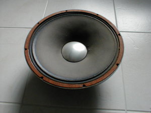

    Củ này tương tự như dòng D-130 của JBL không phải là fullranger
    Ngày xưa em thịt nguyên bộ Horn 1005 với Driver 288 và crossover DIY của một tay chơi,
    Phần crossver cho nó là 2way một cái nặng chừng 3kg hiện em vất góc nhà,cái Driver 421 này em để lại để tay chủ nhà giữ lại em sơi mỗi cái horn với driver và Crossover trong listing còn lại em bỏ :lol:

    808-8B là dòng dùng cho âm thanh sân khấu và các buổi trình diễn (nó thường được dùng trong các thùng pro). Diaphragm là loại Symbiotik vốn chịu được công suất cao nhưng tiếng đục và dải cao không tốt.
    802-8G là dòng được phát triển cho các thùng Home của Altec (vào khoảng năm 77-78) với diaphragm nhôm rất mỏng (mỏng nhất trong các họ driver 1" của Altec) chịu được công suất kém nhất nhưng lại cho tiếng nhanh, trong trẻo và lên được cao hơn. Điển hình,củ 802-8G được dùng trong các thùng Altec Model 15 và Model 19. Nếu phải chọn giữa 808-8B và 802-8G thì bác nên chọn 802-8G. Có người nói 802-8G thua 902-8B đời mới đôi chút nhưng em 902 này lại dùng nam châm ferrit nên lại không quý bằng Alnico.

    Hehehe cái dust cover bằng aluminium mà sư phụ ơi, D 130 của JBL cũng rứa :mrgreen:

    Là.............nó giống cái cấu tạo ạ hehehe món này xưa kia em vật mãi cũng chỉ xuống được cỡ Mid low là đuối sức hehehe :D

    Đúng rồi các cụ ạ! Em vừa nghe được 1CD thôi, dải trung và cao nghe rất ấn tượng (phải nói là hay, tiếng ghi ta nghe thôi rồi luôn), nhưng trầm thì hơi thiếu nên vẫn chưa hài lòng lắm! Mai em test trên một vài Amply khác thử xem sao!

    D130 Voice coil tới 4" lận mà? sao giống Altec được?

    Bẩm, nó giống cái mũi nhôm có tác dụng cộng hưởng tần số gì gì ấy........(em không rành về kỹ thuật nên không dám đi sâu mà chỉ nói về cái em đã từng thử) .............v.v em nói nó giống ở điểm này và tiếng nó cũng na ná giống nhau ạ. Do vậy mấy bác bên Forum ngoài nứơc thường chỉ dùng 2 ông này để xơi Mid Low cho nó tiện.
