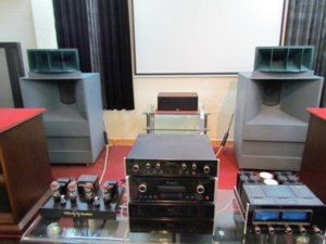

    Cặp Altec A7-500(16 Ohm) ghép với 300B và dây Transparent MusicWave Plus.

    Bộ 300B PP hay PSE vậy bác ? Bác review vài dòng cho anh em tham khảo luôn. Tks

    Đó là Purist Audio Designe 300B PSE (output 15W /8 Ohm).Review thì không dám.Chỉ nghe thấy ổn. Nhiều bác đến tham khảo đều có nhận xét khá đồng nhất là A7 thùng gin có tiếng bass hợp tai vậy thôi.

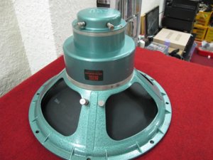

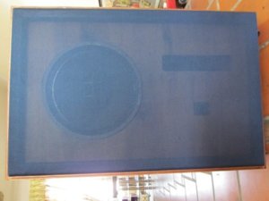

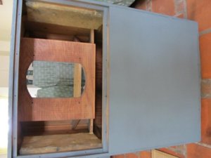

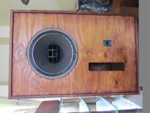

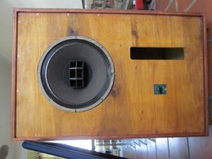

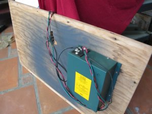

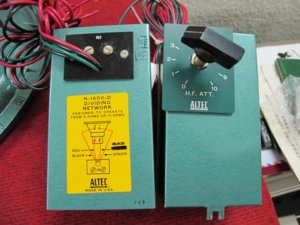

    Tập tành đóng thùng cho bộ loa Altec 605B;
    Vừa đóng thùng xong phần thô chưa dán gỗ lạng và chưa mod bông thủy tinh (trước đây cho hết rồi,đang tìm) :(
    Thời gian thi công: lai rai mất 6 tháng.Tổn thất tạm tính đến nay: 3 triệu đồng.

    Tiếng em nó phát ra làm sao hả bác?
    Bác có thùng Gin của em củ này để làm Reference không ạ?
    tks so so much!

    Nhờ tìm ván ép gỗ thông Mỹ tháo từ container (gỗ cũ) để cho giống với chất liệu thùng gin, nghe cũng ok, còn phải thêm bông thủy tinh vào tiếng bass mới tốt.Không có thùng gin nên không so sánh được.Nhưng chắc chắn làm sao bằng thùng gin ? :wink:

    Altec 605B là cặp Altec đầu tiên em có, màu sơn xanh hammer của Altec nhìn không chán mắt tuy nhiên nó rất dễ trầy.

    Tay ngang làm sao sánh được với nghệ nhân bác haolq ơi!
    Đã chơi DIY thì tự mình mày mò cho sướng.
    Tổn thất ít,nghe không hay thì hòa (chuyễn cái thùng thành bộ kệ di động chứa LP,băng cối,vật dụng linh tinh) mà nghe hay thì khoái chí khoác cho nó bộ áo gỗ lạng cho đẹp giai.
    Mới xong phần thô thôi mà nghe cũng khá lắm.
    Thùng đóng theo model 620 cabinet (dành cho 604 và 605 dublex).

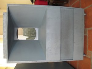

    Thùng gin của Altec A7 (cabinet model 825):

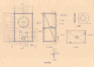

    Bản vẻ các mẫu thùng của Altec A7:
    Cabinet model 825 plan
