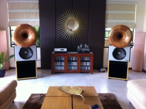

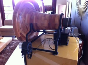

    Cái thằng củ kèn (không phải cái con ạ :lol: ) của e chỗ dầy nhất sát cái adapter có d=20cm. (20cm - lỗ 4,5) /2 = 7,75cm
    @ sieunhanxanh : Muốn làm mầu gỗ lắm đấy chứ, nhưng lực bất tòng tâm hu hu ...

    Em nói thế thôi chứ bác làm được thế này là quá khéo rồi :lol: . Bác tự dũa hay là thuê thợ mộc vậy, vuốt được thế này phải có tay nghề đấy :) .

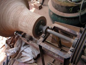

    ... Đam mê nên khổ thế này nè ! Dùng máy mài cầm tay, ... chứ đâu có được máy tiện ... Chính hiệu dân DIY chưa bác ?
    Hình chụp khi đang trong giai đoạn mài thô , "dàn máy tiện" cũng tự chế :lol: :mrgreen:

    Dã man thế :shock: , chụp ở góc này có sư tương quan mới thấy nó to thật . Bác kì công quá , nhìn thô mà trông đã tỉ mỉ thế này . Em nói thất chứ kể cả thuê thợ mộc cũng không làm kĩ được thế , phải tự làm cho mình mới có hứng và tỉ mẩn được, không hay hơi phí :lol:

    He he, dày gớm.
    ở bề mặt thành bên trong bác làm thế nào đánh nhẵn và sơn được ?

    E cắt ván thành những tấm ván hình vành khăn, có trừ hao 1cm để mài (phần miệng kèn), còn phần gần adaptor thì trừ hao ít thôi (3mm), sau khi dán vào, mài vòng bên ngoài xong, dùng máy mài phần miệng kèn, phần ở trong nhỏ, dùng giấy nhám vải loại phá hạt lớn nhất, cuộn lại thành ống tròn cứng, rồi thụt ra thụt vào ... vài trăm, hay vài ngàn lần gì đó :mrgreen: ... đến khi thấy ưng là nghỉ.
    Phần adaptor thì dầy, nhưng ra đến miệng kèn thì mỏng, dầy chỉ chừng độ phân thôi.
    Ngày đó, e có nhờ một bác làm dùm cho, bác ta đồng ý , nhưng chờ đến hơn 3 tháng không thấy nói gì nên đành ... liều mạng chứ e có biết mộc, gỗ là gì đâu. Có đi hỏi vài chỗ tiện gỗ, họ đều từ chối . Ăn thua mình gan à ! Hic Hic .

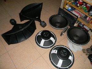

    em vừa bê được lô này .... :(
    đang nghiên cứu đóng thùng....bác nào có mẫu đơn giản và thật ít $ chi phí thì cho em xin

    Em xin đề xuất củ 421-8H bác cho phụ trách mid-low sẽ rất tốt, dải tần đáp ứng có nó rộng hơn rất nhiều so với 515/416/414 (Mid-Low) mẫu thùng thì em thấy có nhiều bác trên này đã diy rồi.

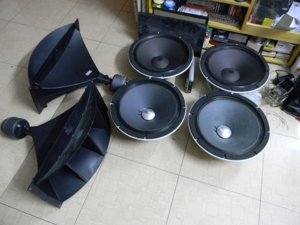

    em thay 1 cặp ghi là 421-8lf và 421-8h

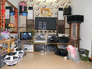

    nha em nhu vây bác nè

    hú hồn :lol: nhìn phòng bác em cứ tưởng shop nào mới khai trương . Bác sưu tập nhiều loa nhỉ :lol:
