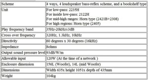

    "các bác nên chú ý 1 điều là với đòi hỏi altec serie anicol về độ động nhanh, mạnh và chính xác như JBL 4344 thì ...đi chổ khác chơi"
    Hic, JBL 4344 là dòng Perfomance với thiết kế thùng khá hẹp, vào là ra ngay, các Driver tuyền là Ferrit ngoại trừ cái 077. Hic, anh Yes sir so kiểu này khác gì đem Toyota Lexus ra đọ tốc độ với Lamborghini :mrgreen: :mrgreen:

    hừm ! 077 làm gì có trong 4344 :twisted: so hồi nào ? vậy mà cũng nói ! nếu thích Lamborghini thì đừng có mua xe Lexus :mrgreen:

    À thì nó là 2405. Dân chơi và cư dân Ebay thường viết thế này > "2405/077" hehe 077 cho Home Audio còn 2405 là hạng Pro Audio chỉ khác nhau cái lens Alu mới lại Acrylic :twisted: :mrgreen:
    Bẩm so hồi này ạ :twisted:. Như thế này là phép so sánh bởi thế nên nó mới có chữ SO ạ!!

    Nói rộng ra thì còn 4344 MKII, 4344B, 4344 chung chung thì 2405H, 2405. Lansing heritage có nhiều options cho các dòng loa của mình chứ đâu có bó buộc > cứ 4344 là phải và chỉ được xơi cái 2405H đâu 8) :mrgreen: :mrgreen:
    Mà thôi em lặn, các bác cứ bàn về Altec tiếp :p
    http://audio-database.com/JBL/speaker/4344-e.html
