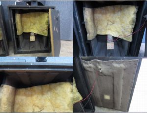

    @ Bác thinhgia ! Bác chia sẻ bông lót trong thùng ONKEN được không ? Có hình chụp càng tốt !

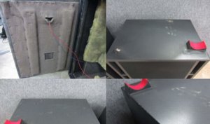

    Em chưa lót bông cho thùng,bác có thể kiếm loại bông dệt tái chế dạng mền ở VN có bán.
    bác có thể tham khảo cách lót của Japan Onken như hình

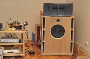

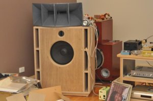

    Lão sài thế này thì đâu có phải nghe Mid đâu nhẩy trong cái list bây giờ nó có những 515b x 4 thì chắc là nghe bass nhiều hơi ròai :mrgreen:
    toàn hệ thống 515b x 4 - 288-16g x 2 - 311-90 x 2 - fostex t-500 x 2
    Em cũng nghịch hoài mấy cái tweeter mà nó ứ có chịu to có nhỏ có nhưng chắc sài 2405 cho nó thì ổn hơn
    Mấy cái 300b này nhìn ngứa con mắt wá :D

    Loại bông bác nói em được một người bạn tặng được tháo ra từ thùng loa Nhật.
    Em đọc tài liệu của tác giả thùng OKEN thì khi còn bên Nhật bác ấy chưa mod một miếng bông phía sau cách đít loa 10cm. Lúc qua Pháp bác ấy thêm miếng bông ấy để triệt sóng đứng!thì âm thanh thùng OKEN nghe hay hơn. Cá nhân em thấy không có miếng bông ấy thì tiếng bass nhiều nhưng lưng lững, âm bass không thoát và sâu, tiếng như bị ngậm lại; một phần midlow bị cộng hưởng. Sau khi khi lót vào thì khắc phục được những nhược điểm em vừa nêu.
    Mỗi người lót theo một kiểu, trong hình bác thinhgia gửi lên em thấy có miếng lót màu vàng, nhưng lót xéo cũng hơi lạ để em lót thử như vậy xem nghe như thế nào !
