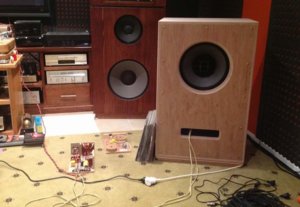

    Pioneer PT-7 tiếng rất khá nhưng như em đã nói nó mộc mấy cũng không gắn nó vô được systems của bác vì nó khóc không nổi khi mà cái horn bác nó đè bẹp dí rồi thì sao mà khóc,khi bác dìm cái Mid xuống để bắt nhịp cho tweeter làm việc thì toàn bộ hệ thống chìm nghỉm luôn rồi thì sao mà chạy cho được.
    Nếu crossover active thì cái 2405 tiếng sẽ hơi khó chịu vì bén tiếng ( mechanic ) mà top end khó mà đạt được ngưỡng cao tơi chi tiết......
    nếu bác muốn đạt được tiếng nghe dịu như PT-7 với frenquency working cao hơn cũng như top-end nghe hay hơn thì nên chọn ET-703 vì khi đó nó hoàn hảo hơn về các điểm trên tuy nhiên lóc cóc, leng teng thì 2405 sẽ giải quyết tốt hơn là ET-703 nhưng tổng thể thì ET-703 nhiều lợi điểm hơn 2405 còn lại là sở thích cá nhân và giá trị tiền bạc đầu tư
    Em đã từng sài cả hai trong systems và so sánh thì nếu đầu tư vào ET-703 thì sẽ lợi hơn là bỏ tiền mua cái Cartridge mắc tiền rồi so sánh tiền ,giá trị đầu tư đem lại giữa hai thiết bị đầu cuối,khả năng phát hut thiết bị.....vvv
    và có ngưỡng làm việc thì 2405 chạy không tới trong khi ET-703 lại rất nhuyễn phần top end.
    Tuy nhiên với Passive thì cõ lẽ nên làm ngược lại và tùy thuộc systems mà lựa chọn hay nói cách khác là có thể chọn về 2405 sẽ dễ matching systems hơn và tùy hệ thống thì nên sài nó hay bỏ qua
    Còn khó khăn nữa là power-amp matching trên systems là quan trọng,nếu bác làm về đèn rồi mà bỏ qua yếu tố này thì sẽ rất chi là uổng,
    Hiện hệ thống của em đang phải dỡ ra cũng chính vì vấn đề power-amp matching
    và em tạm thời phải cooking cái Onken box sài đỡ

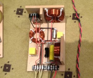

    Show các bác bộ lòng mề người bạn làm bên này
  22. MasterBody
    MasterBody Advanced Member
    4/5/10
    529
    19
    Hoàng Mai, Hà Nội
    Bộ lòng mề này cho củ nào đấy bác ??? chuyên nghiệp ghê...

    Người bạn làm 2way cho cặp Altec 604

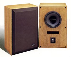

    các bác có kinh nghiệm đi trước cho em hỏi,với diện tích phòng khoảng 23m vuông em có loa altec VALENCIA 846A +TEAC 25XS thì cần phối hợp vói amply nào cho chất âm tốt nhất.dòng nhạc chủ yếu jazz,blus,một số đĩa tets nhạc cụ ..

    Bac Thinhgia,
