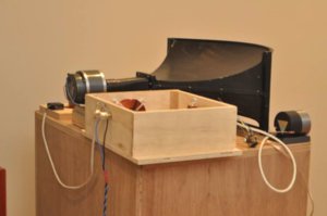

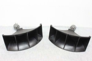

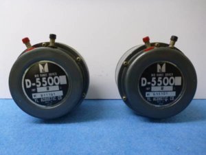

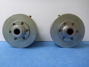

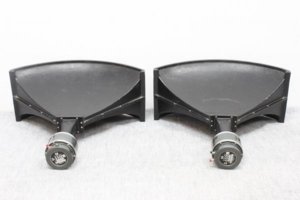

    Bác Unison cho em hỏi.
    Có khi nào bác nghe YL horn midlow chưa?
    Em kiếm được cặp YL nó chạy khoảng từ 100~6000hz
    Em sẽ cho chạy thử vị trí midlow thay cho 414 xem chúng có bắt nhịp được với nhau trên 4way systems không?
    Hiện thì nó on during transport nhưng em muốn tham khảo xem bác có biết và thưởng thức qua?
    Em muốn hóng hớt chút trước giờ bóng lăn í mà :D
    Em đang thắc mắc cặp horn này liệu chúng có working frequency được ở mức đó ?
      File size:
      19,5 KB
      Views:
      940
      File size:
      17,3 KB
      Views:
      940
  3. Unison250th
    Unison250th Advanced Member
    22/6/06
    2.303
    Bac Tinhhgia,
    Minh chua nghe qua YL dung cho midlow 100-6000Hz, nhung co dip nghe qua vai dan Goto dung tu 180Hz-2000Hz, hoac 200Hz-2000Hz, tat ca deu that bai het bac.
    Ly do la vi tuy dung horn 200Hz, am thanh nhanh, nhung van thieu tieng mid-low nen tieng rat mong, nghe khong ra hon gi ca. Theo minh doan thi co le phai cross tu 300Hz (it nhat) toi 400Hz.
    Van de la gioi han boi 2 thu: 1) Horn: De cang xuong thap thi horn phai thiet lon ( va dai), se co them nhieu problem, nhu time alignment va cach dung horn cho hap voi dan loa, hon nua horn dai va lon se bi resonance (tieng vang) anh huong den am thanh rat nhieu 2) Compression driver khi xuong thap se co nhieu van de, vi diaphragm cua compression nho hon woofer, nen can phai chay met moi de day air, se mau lam hu diaphragm, sau do la bi gioi hang cua Xmax nen distortion se cao hon khi so sanh voi woofer.
    Mot cach khac nua ma minh da nghi qua nhung chua thuc hien, tren mang cung chua ai choi qua. Do la dung loa Electrostatic cho phan mid-bass. Loa ESL co diaphragm rat mong va nhe, nhe hon ngay ca nhung berylium hoac titanium diaphragm cua compression driver, loai loa nay co tieng bass rat nhanh co le se rat hap voi horn, nhung khuyet diem la can nhieu power hoac phai bien che mot ampli dac biet de dung cho ESL. Vi du nhu the nay, dung bass panel cua Acoustat (de mua) hoac cap Stacked Quad chay len 500Hz, sau do dung ken tu 500Hz tro len roi dung tweeter tu 8Khz hoac 10Khz.

    Em còn một thắc mắc mà chưa hiểu là trong các loại drivers horn thì có lẽ chỉ có YL và Fostex là sản sinh các drivers có độ nhạy thấp 100~102db mà với YL thì hầu như là ở ngưỡng đó,trong trường hợp này liệu có khi nào chủ ý của YL là làm cho chúng matching với Low frenquency không bác ?

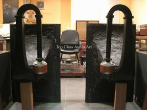

    Mời bác và AE nghe qua WE

    Nhin hinh cai horn cua bac, co le la loai 300Hz-500Hz, khong the nao bac choi duoc 100Hz roi, hon nua neu choi o 100Hz, bac nen de danh tien mua diaphragm moi nhe!
    Con ve Western Electric, minh co nghe vai dan, nhung cha thay dan nao an tuong het. Dan nghe lan chot la o CES 2011, co the noi la dan voi am thanh te nhat o show, ngang hang voi Audio Note Japan, vay ma doc vai cai review thi thay bang "Co moi" no khen dao de! May bac luc nghe nen tu tinh vao lo tai minh nhe!

    Cặp YL đó là em nói về frequency của drivers thôi bác, Horn chắc như bác biết và em cũng đoán vậy ? hiện tại vì chưa em chưa nhận được nên chưa cụ thể được cặp Horn này và kích thước của nó nên em chưa chắc, còn chúng là cặp được đấu nối nguyên của YL.
    Với WE thì em muốn show bác là vì cái horn cho low frequency ý em là nếu cần nghịch thì em sẽ DIY horn lớn để sài với YL drivers để chạy thử cho Midlow

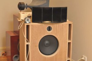

  22. thinhgia
    thinhgia Advanced Member
    18/1/08
    5.002
    531
    Còn Lâu Mới Khoái Nhá
    Bác Unison !
    Em đang nghe test cặp YL trên Onken box với pass xover 3way với tweeter ET-703,YL nghe rất khá mặc dù cặp này có throat 1"
    không thấy có khoảng cách lớn nào so với 288c và 311-90 ngọai trừ yếu điểm nhỏ là Diaphragm có lé hơi nhỏ nên tiếng air không cảm giác được ào ạt cho lắm.
    Vì mới nghe có một buổi nên em tạm thời chỉ thấy sơ qua vậy
  23. Cai thang
    Cai thang Advanced Member
    22/3/12
    1.067

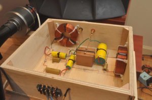

    Sao 3 way bác thinhgia, em thấy 4 driver
  24. DaNangTubes
    DaNangTubes Advanced Members
    5/11/06
    1.546
    42
    Em đoán cái 2405 đang nghĩ xã hơi :D
  25. thinhgia
    18/1/08
    5.002
    531
    Cái ET-703 8 ohm. JBL-2405 16 ohm nên không sài với crossover này
    Em chạy cái xover này 8 ohm trong đó drivers YL-D5500/416-8A/ET-703/
    Drivers JBL-2405/Altec 288C thì 16ohm chạy với xover khác cho 16ohm
    hiện cái JBL-2405 không nối vào hệ thống chỉ bày cho Đẹp thôi :D
