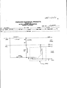

    Tình hình là rất tình hình các bác àh, hôm trước có tải một bản vẽ mạch điện của crossover Altec N-800K về định DIY một cái đầu tay xem sao, mạch rất đơn giản, 2 cuộn cảm 1.75microH, một tụ điện 21microF và một tụ điện 8microF. chiều nay có công chuyện nên có chạy ngang qua chọ Nhật Tảo, thế la sà ngay vào (lười lên nhà bác Dũng Audio vì đường hơi xa), tìm mãi mới thấy một tiệm bán tụ Audio, nghe ông bán hàng giới thiệu con tụ BeSure MKP là hàng Mỹ nòi, thấy giá lại ổn (250K 1 cặp 22microF) nên quyết định mua ngay 4 con. nhưng khi về nhà, kiểm tra lại trên mạng thi chẳng thấy thương hiệu này ở đâu, hình của nó như dưới đây các bác ạh:
    Bây giờ chả biết làm sao nữa, kô lẽ người ta có cái tiệm đường hoàn vậy lại đi nối dối như vậy sao?
    Các bác cho em xin đánh giá về con này đi ah? con đường phía trước còn dài, mới ra khỏi ngõ đã bị vấp phải một vvó rùi..hi

    Em thử gúc một cái ra cái link này bác thử ngó xem
    http://taobao-buying-agent.com/china-wh ... 55541.html
    Phân tần có phải bác làm theo cái mạch này không?
    Phân tần có phải bác làm theo cái mạch này không?[/quote]
    Đúng rồi bác àh, cái này có vẻ đơn giản, nhưng em vẫn chưa tìm ra chổ bán L-Pad ah? bác biết chổ nào có vái này kô chỉ em với?

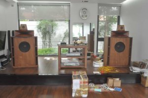

    Show các bác coi chơi
    Mãi em mới ghép được như vầy,
  25. cumgar
    cumgar Advanced Member
    3/4/12
    155
    16
    Bác có thể cho em thông tin "Tổng thiệt hại" của "cái box" gắn sau cặp loa Onken không ah?
