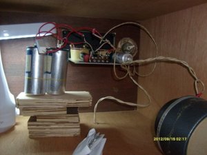

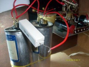

    em úp tạm vài cái hinh phân tần của 1 bên loa truơc ạ

    Phưn từn cho Altec mà chơi tụ dầu to thế kia tiếng chắc là ấm lắm :mrgreen:

    hix em đành lấy nhưng gì có sẵn tại gia(sau nhưng lần đi văn môn) :D
    ra làm trước có gì nâng cấp sau...em chưa đóng nổi cái hộp để làm phân tần rời :(

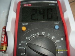

    em hỏi bác tý
    quận cản em quấn 4,7 mh khi đo trở thuần(ko biêt dung từ như vây có đúng ko nữa ạ)= 2 om(tây quấn có 0,02 om thì phải)
    loa bass của em 6,5 om+cản 2 0m= 8,5 om
    em phải thêm hay bơt gì để loa của em chỉ = 6,5 om hả bác?
