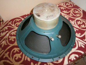

    Model " Z " là nam châm Alnico
    với phần nam châm để trần như hình

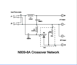

    Nhà Bún xem tạm cái Xover N809-8A, cũng cắt 800Hz :mrgreen:
    [/quote]

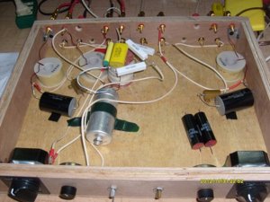

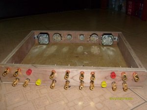

    thankss bác em sẽ thử mạch này truoc ạ

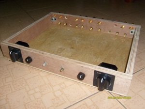

    loay hoay mãi xong phần vỏ :D
  7. VINSTAR
    VINSTAR Advanced Member
    19/9/12
    569
    241
    [/quote]
    Bác làm phân tần 2 way mà e nhìn tưởng là cái ampilifi, bác cũng cầu kỳ đấy nhỉ?
    [/quote]
    Trông pờ rồ quá đấy :) Hình như định chơi cho cả 2 Amp hả em ?

    Trông pờ rồ quá đấy :) Hình như định chơi cho cả 2 Amp hả em ?[/quote]
    em làm vậy để chơi 2 hoăc 3 amp
    sau này thêm tép thì có lpat luôn anh à :D

    Bác làm phân tần 2 way mà e nhìn tưởng là cái ampilifi, bác cũng cầu kỳ đấy nhỉ?[/quote]
    em thích nghich thôi à đằng nào cung tiên ko phải thay mũi khoan lên em làm một lèo luôn ạ :D

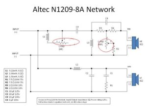

    chẳng bác nào chăm soc top pic gì cả ...trôi sâu quá
    các bác vào chem hộ em cái sơ đồ này vậy :D

    Mạch xover này thường thấy dùng cho AT19 nên thiết kế của nó chủ yếu cho driver 802-8G, còn driver nhà Bún là 808-8A có cấu tạo diaphragm hơi khác (symbiotik) và công suất lớn gấp đôi, cắt 1200Hz mà dùng với horn 511 thì sẽ không hợp đâu. 808-8A cắt tầm 700-800Hz là đẹp. Mình đã thử cắt xuống 500Hz rồi, nó lấn dải trung trầm nhiều quá làm tiếng bass hơi mỏng đi, còn cắt cao trên 1Khz tiếng chói mà lại không khai thác được cái khò khè của kèn. :)

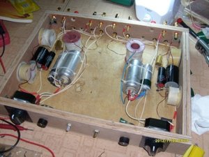

    thanks bác
    của em là 808-8b chắc cung giống 8a thôi bác nhỉ?
    em mới làm xong 1 bên vì bây giờ ko bật to được nên ko biết chất nó thế nào

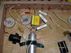

    vấn đề là trị số em ko có giống sơ đồ nên cứ hàn đại vào nghe thử đã rồi tính sau :D

    [quote="bunhangbun2006thanks bác
    [/quote]
    Qui hoạch lộn xộn quá :D

    Qui hoạch lộn xộn quá :D[/quote]
    Trông như trận đồ bát quái ấy :lol: , mấy cái cuộn cảm để cách ra hoặc dựng nó lên. driver 808 đều dùng diaphragm symbiotek hết nên tiếng sẽ không chi tiết và sắc nét như 802 bù lại mở lớn ít bị chói và khò khè hơn :mrgreen:
    Chú ý là tụ Solen cho tiếng ấm hơn tụ gin trong mạch phân tần của Altec.
    Có théc méc gì về AT cứ túm Mr. Vũ mà hỏi nhé :lol:

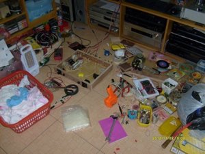

    sáng nay em tet thử thấy rất ko ổn ạ :)
    đánh cùng 1 amp thì nó khò kè phì phò ...
    ban biểu diễn cử ông nào kèn sáo cứ chạy thẳng vào em.......em đi ra ban công vẫn cứ đuổi theo zi kèn lẫn nuơc bọt vào tai em
    nhìn lại ban biểu diễn thì ông đánh trống lại đi wc............... :(
    bưc mình lắp vào 2 amp...
    thì ban biểu diễn tạm ổn hơn... ko bát nháo như lúc đầu... :D
    mấy ông kèn sáo lao nhao lên nhưng bị anh volume kéo xuống 8h
    ngó qua anh đánh trống thì thấy anh ý chỉ đánh = 1tay... tay còn lại ôm bụng
    khả năng anh ý đi wc chua xong...anh volume buc tức kéo lên 12h
    luc đấy em mới đuoc ngồi yên vị tren ghế nghe ngắm nhìn
    tóm lai em mới loay hoay duoc 6 tháng như các bác trên này mất 7 ,8 năm
    em nghĩ thời gian dành cho em còn nhiều ạ :D
    rất mong sự đóng góp của các bác....

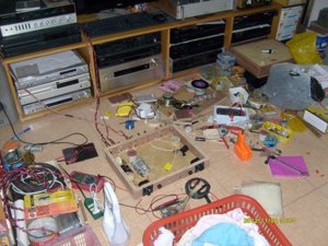

    híc lại ko có bác nào chăm soc top pix cả :(
    chiến trường của em đã hoàn thành 99% về phần nghe :D

    bố cu bun còn rổ bỉm chửa xong mà trốn vịệc chính lại trôm diy phân tần ah .tập trung vào chuyên môn đi Gấu rút thẻ đuổi khỏi sân hết loa đài

    Hình như bị đuổi rồi nên mới chui vào đây mờ cụ :lol:

    nhìn nhà bác em tưởng nhà bác là chuyên bán đồ âm thanh, công nhận khâm phục tinh thần DIY của bác thiệt, em đang tập tành dòm ngó và nghiên cứu em AT 19, đang lên kế hoạch đi nghe thử xem có hợp với lổ tai cây mình hok.
