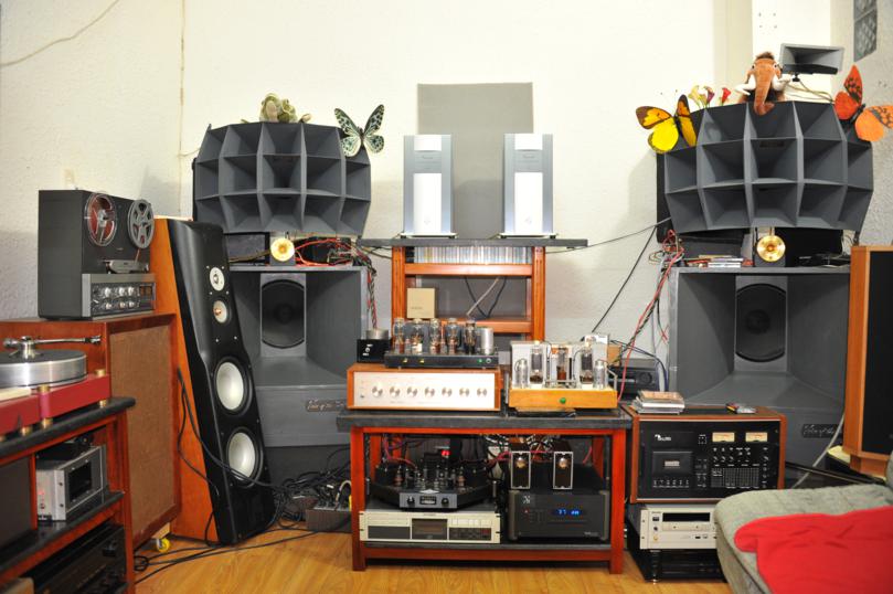

    Lọ mọ em kiếm được một em super treble fostex T500-mk2 ghép vào hệ thống. Cảm nhận em thấy tiếng treble được cải thiện rất tốt nhưng hình như em này cộng hưởng vào tiếng mid nhiều nên tiếng mid nghe bị hơi bị dầy quá. Em cũng đang loay hoay chưa biết xử lý sao đây, mong các Bác tư vấn dùm em. Tiện đây em xin up lại cái hình cho rôm rả topic. Thân.

    Bác đang cắt bao nhiêu? Cắt cao thêm chút thử xem sao.

    Hihi...em thấy bươm bướm đậu nhiều ở hoa kèn thế kia thì làm sao không bị ảnh hưởng hả bác... :lol: :lol: :lol: mid dầy lên là phải rồi. :D

    Ôi chết thế mà mình không nghĩ ra, có lẽ là vậy. Khổ nỗi nhà mình mỗi mẹ nó là xinh gái nhất nhà nên 2 cu con nhà mình bắt phải gắn lên đó. Mình sẽ tranh thủ buổi đêm gỡ ra thử coi.
    Mình đang cắt tần cho super treble bằng tụ 1uf, mỗi bên 2 cái, khi nghe thấy cả tiếng mid lọt vào đó nhỏ nhỏ. Chắc nguyên nhân do đây rồi, Bác nào có kinh nghiệm cắt tần bằng tụ chia sẻ cho anh em học tập với ạ. Thân.

    Super treble mà có tiếng mid lọt vào thì đúng là chưa được rồi có thể nguyên nhân là nó và cũng có thể chưa hẳn là nó.....hihi...
    Bác cứ trải nghiệm cut tụ cho dải tầng cao dần lên đến khi thấy không còn tiếng của high-mid nữa là tạm Ok. Nhưng em chủ quan đoán rằng sau đó mid của bác sẽ vẫn còn dầy tức là vẫn có hiện tượng không đều cho toàn dải có thể(mid thừa) hoặc high vẫn còn hơi dư :mrgreen:
    Vì khi thay đổi thêm bớt drivers khác nhau đều ảnh hưởng đến toàn dải có nghĩa là chúng ta phải tinh chỉnh lại từ Low => High => super treble có thể chỉ là một chút bác ah :)
    Vài lời chia sẻ và chúc bác sớm thành công.
