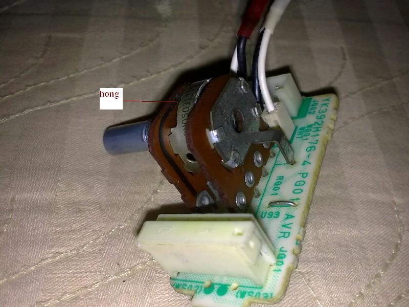

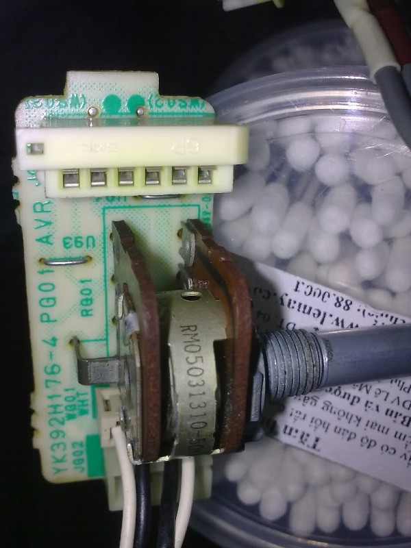

    tình hình là ông bạn e mới mua cái amly dùng được vài ngày thì bị hiện tượng tiếng một vế phải bị bé,e kiểm tra thi thấy hỏng mất cái biến trở volume (bong mất một đoạn trở than) e đã lên chợ trời tìm khắp nhưng không có :( Bác nào biết chỗ có hoặc có không dùng đến thì giúp e với ạ
    hình đây ạ e nó là trở 50k x2 ạ

    cám ơn bác nhưng e đang muốn tìm loại giống nguyên bản ạ,mà cái volume này có thêm đường cho loudness nữa bác à stav chỉ có loại thường thôi :D

    Loại này hơi khó kiếm đó bác, vì nó có thêm chân cho mạch loudness. Bác kiếm ngoài chợ Nhật Tảo, khu đồng nát, rã máy thì may ra.

    vâng e cũng biết là khó kiếm nên mới nhờ các cao thủ giúp. e lại ở hn e cũng đã hỏi khắp chợ giời rồi ,cả các hàng sửa amly loanh quanh đấy cũng điều lắc đầu bác ạ .thế mới đau :wink:
