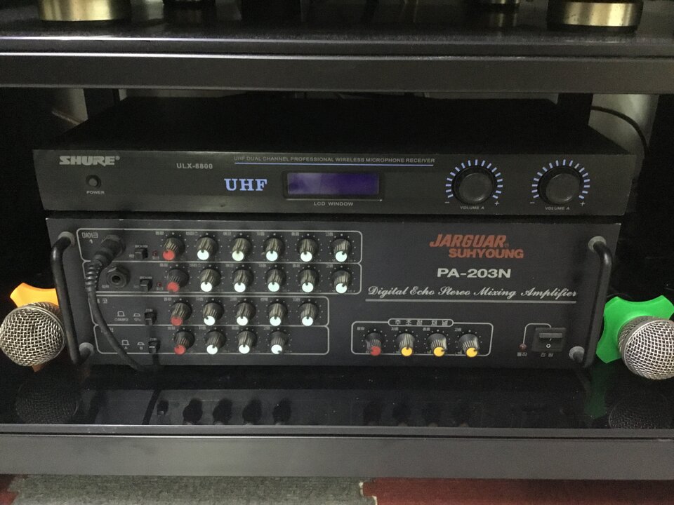

    Các bác cho em hỏi chút
    Em dùng amply jarguar 203n hát karaoke qua Mic ko dây shure thỉnh thoảng đang hát nó lại có tiếng nổ bụp là bị làm sao có bác nào bị hiện tượng này chưa và có cách khắc phục ko
    Khoảng 1 tiếng lại có tiếng nổ

    image.jpg Bộ nhà em đang hát karaoke đây có bác nào biết chỉ giúp thank

    Bị nhiễu rồi e. Kiểm tra lại:
    1. Nguồn phát
    2. Hệ thống dây nhợ của dàn
    3. Thử hát bằng mic khác xem sau
    Thân!

    do cái đầu thu sóng của mic không giây gây ra lỗi , còn âm ly không có lỗi gì cả bác ạ

    Rút dây tín hiệu ra hết chừa dây loa thôi nếu còn bị nổ thì mang cái amply ra tiệm nhờ mấy bác sửa điện tử xem
  13. Khuongkl
    Khuongkl Approved Member
    5/6/21
    32
    14
    nếu không sôi thì gắn dây tín hiệu từng đường vào. ví dụ: cắm nguồn phát nhạc vào (không cho phát nhạc) nó nổ thì xem đường dây tín hiệu hay nguồn phát nhạc có vấn đề, nếu nguồn nhạc vào không nổ thì bác lần lược cho đường Micro vào thì chắc chắc Micro có vấn đề.
    Trần1976 likes this.
  14. Khuongkl
    5/6/21
    32
    14
    Nhưng theo kinh nghiệm của mình thì cái amply 90% của nó rỉ phần khếch đại vi sai rồi

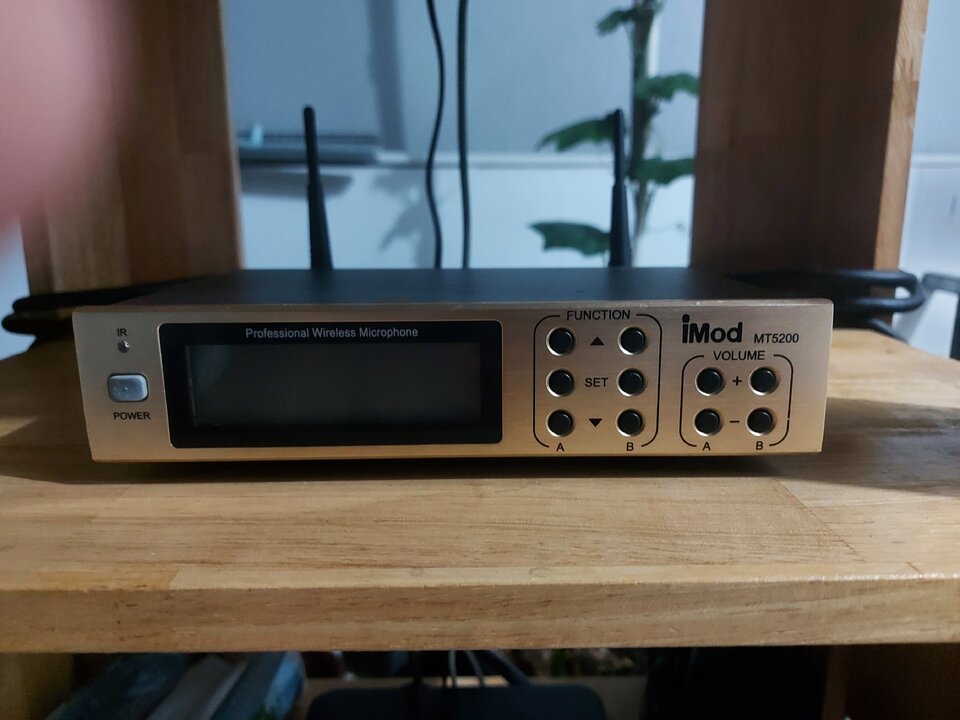

  17. Haicu29
    Haicu29 Advanced Member
    31/10/17
    842
    120
    Bác cho e xin hình và moden của bộ MiC nhà bác được không ạ. Để em cũng kiếm 1 cái về karaoke a. E cảm ơn bác nhiều.
