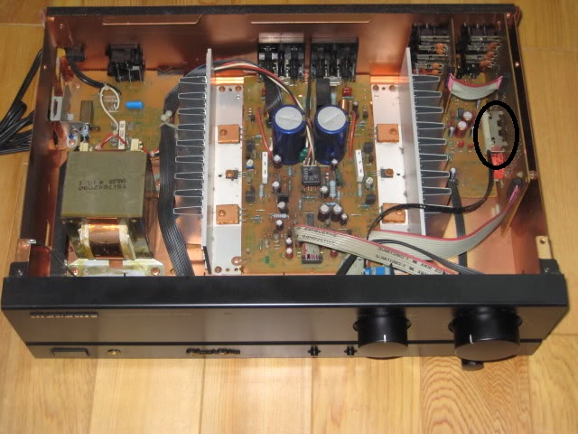

    Thưa các bác, e có cái amly cỏ từ đời tống marantz 44se trước vẫn nghe nhạc bình thường sau đó bỏ kho cả năm nay mang ra chơi lại thì bị hiện tượng thi thoảng âm thanh bên trái , hoặc phải kêu rọt rẹt, có khi mất tiếng 1 bên luôn. Em vặn các nút như Volume thì ko thay đổi đc gì, nút balance cũng vậy, chỉ có nút selector thì nếu hơi nhích sang trái , phải 1 tí thì lại nghe đều. Tháo nắp máy ra thấy nút này qua 1 sợi dây kim loại dẹt điều chỉnh cái công tắc trên board ko tháo đc. Cho e hỏi có cách nào vệ sinh cái nút này ? Cứu e với.

    Bác tháo ra lấy rp7 xịt vào núm máy đó bác

    Bác lấy ít xăng đổ vào vặn mấy cái là ok xăng ko ảnh hưởng gì rửa thỏai mái

    Đã tháo ra và nhỏ vào 4-5 giọt xăng rồi vặn qua lại 1 lúc. Nghe buổi chiều nay thấy êm rồi các bác.

    Nhân tiện bác nên quét dọn bản mạch sạch sẽ bằng cọ lông. EE này phối đúng loa hót được lắm.
