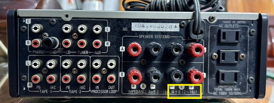

    Chào các Bạn .
    Nhờ các Bạn tư vấn dùm : Mình có con amp Denon 7.5 ( 96W ) đang dùng cho 2 cặp loa bookshelf cùng 6ohm . Sau cầu loa ampli có ghi : A or B : 6 >>16ohm
    A+ B : 12 >> 16ohm .
    Như vậy : Mình đánh cùng lúc 2 cặp loa : 6ohm . Ampli có bị cháy sò không ?
    Nhờ các Bạn giải thích dùm .
    Thanks .

    179
