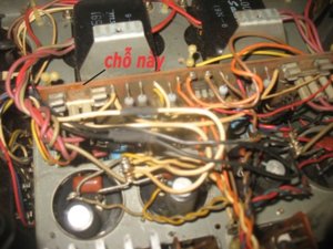

    Chả hiểu sao lại cháy cầu chì. Chắc thay cái cầu chì là lại chạy tốt nhưng có phải có bệnh gì không các Bác?
    Thấy hai cái dây trắng và đen nó dính nhau một tẹo- em quấn lại băng dính - chắc là tại chỗ đó các Bác nhỉ?

    em lấy 1 sợi dây đồng rất mảnh nối tạm nhưng cũng đứt- hay là phải chập mấy sợi lại mới đủ tải nhỉ? bối rối ghê.

    Bác đừng thay vội mất công. Chắc chắn bị chập. Đầu tiên bác kiểm tra và cách điện thật kĩ cái chỗ đen đen trắng trắng dính vào nhau ấy.Chỗ ấy là đáng nghi nhất mà. Sau đó bác mới thay cầu chì. Nếu vẫn chưa được thì đừng tự sửa, mang ra thợ để họ kiểm tra toàn bộ luôn. Vì mấy em amp này đã trục trặc thì hỏng lung tung xung quanh luôn.

    Em thấy nó tháo cái giắc cắm ra đo đo đạc đạc- nó cắm cầu chì vào thì OK nhưng nó vẫn bảo chết sò.Em không biết có bị nó thuốc không vì em có biết gì về điện tử đâu. Để chiều lấy về em tháo ra xem có đúng nó thay sò không? nếu nó không thay thì là thủ đoạn mới của bọn lừa đảo- chỗ này em vẫn sửa amp nên có 30% tin tưởng. (Tuy rằng đã một vài hạt sạn.)
    Em lấy về các Bác hướng dẫn em tháo xem sò nó là cái con nào nhé.

    đúng là có vết hàn mới rất đẹp.Vậy là chết sò thật.

    Chưa chắc ! Thuytop đọc giùm mã số mấy con transitor công suất (sò) dùm cái, cả 2 bên luôn nhé, để xem nó ra làm răng ?

    Có phải in ở trên cái miếng Phíp xanh xanh không?
    nếu mấy cái mã đó trì trùng với hai cái đối diện (máy em có 4 cái) nó bẩu thay 2 cái. nhưng em đồ rằng nó thay cái đen đen nằm ở sau cái tấm fip ấy cơ. (nó vặn toét cả ốc ra)
    Nó bảo sò là cái miếng đen đen ở đằng sau có 3 cái chân cơ.

    hồi em cũng có amp này chết sò hàng xóm thay đại cap A1943 và C5200 hình như có 50k hà.... :D

    Vậy bác ngoctieutu co biết lý do tại sao mà tự dưng....cầu chì bị cháy ko ? Cầu chì chỉ bị cháy ( đứt ) khi xảy ra quá tải, chạm tải sau nó.
    Nếu ko xử lý các tải bị chạm hoặc hư hòng thì thay cầu chi vào...nó vẫn cứ cháy ! :mrgreen:
    Thông thường thì như thế này : chập dây loa --> cháy sò công suất --> cháy cầu chì.
    Khoan vội trách ông thợ điện tử chỉ vì mình ko rõ !
