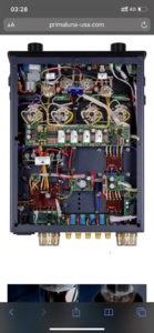

    Máy này có phải thuộc dòng primaluna evo đâu bác. Hình như hàng nhái rồi, primaluna evo 100 hình nội thất khác cơ. Đường link chính hãng nó đây, có đầy đủ nội thất https://www.primaluna-usa.com/primaluna-evo-100-tube-integrated
