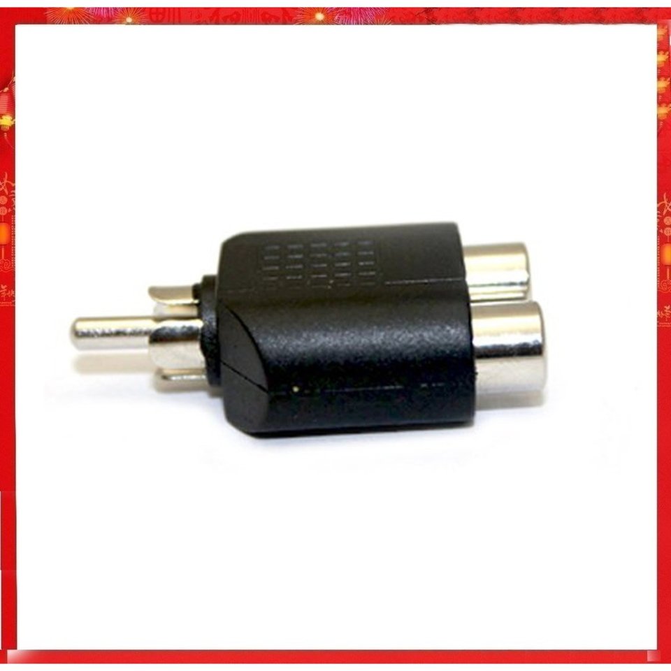

    Bạn kiếm cái zắc này này
    Xong cắm vào một đầu ra của CD hay tape. Từ hai chân RCA của zắc đó cám tín hiệu vào đầu vào của amply để mà test mà xác định xem hai vế kêu có cân không nhé...

    Như vậy tiếng từ 1 dầuf ra của CD (tape) sẽ vào cả 2 kênh.
