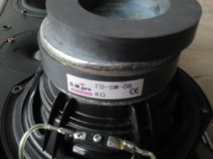

    May quá...cho em ké chút. Em có cặp loa Denmark Pro công suất 80-180w 4Ohm. Nhưng em tháo củ loa thì thấy nó ghi 8 Ohm, em không hiểu tại sao như thế mong chỉ giáo. Hình nó đây.

    34
    Nhìn cái loa của bác em lại chả thấy may tý nào :wink:

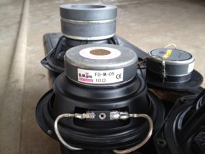

    Tuyệt đối chưa có thợ nào sờ vào cặp này. Vì tàu cập cảng em hốt luôn mờ... Hình đầy đủ đây.
