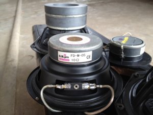

    Các bác cho em hỏi loa này có phải Tầu nhái không, trước em cũng có 1 cặp nhìn rất hầm hố nhưng nghe không được tốt lắm, sau em phải kỷ niệm cho ông anh để ổng hát karaoke :)
