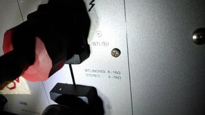

    Mình có cặp Luxman M900u, theo hướng dẫn khi đánh bridge (mono block) thì trở kháng loa nên là 8 ohm, nhưng đọc trên mạng bà con ghép ì xèo với đủ loại loa có trở khánh thấp hơn 8 ohm nên mình cứ ghép với cặp JBL k2 9500, trở khánh loa danh định 3 0hm. Chạy cả tháng nay thấy vẫn bình thường, chưa cháy cái gì cả, bình thường mình nghe âm lượng vừa (volum chỉ 9g30 - 10g, phòng nghe mình nhỏ 20 m2)

    Thêm anh hướng dẫn của amp luxman
