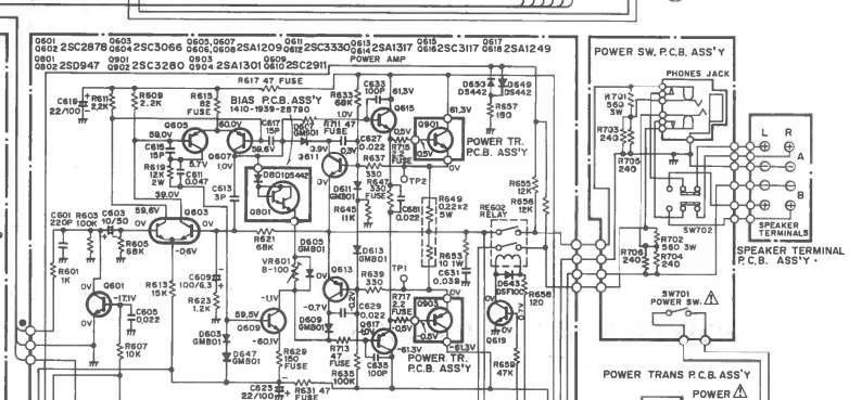

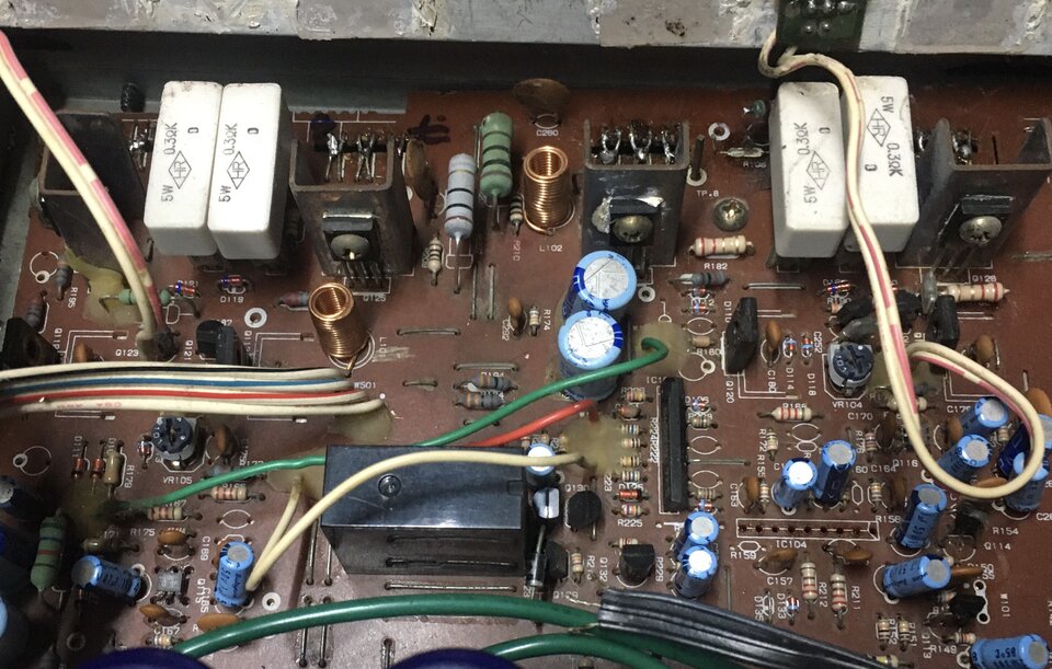

    Dear quý anh em,
    em có mua ampli fisher RS914 hàng củ, bị lổi nghẹt tiếng, sò công suất không chết. khi tháo sò công suất ra thì đo áp VBE gần 30v, kiểm tra các sò thúc,diode xung quanh không hư. khi mở máy rơ le bảo vệ vẫn đóng.đo áp DC ngõ ra loa thì gần bằng 0v. Nhờ các anh em xem hổ trợ giúp em, Thanks all.
  2. khangdkc22
    khangdkc22 New Member
    25/3/22
    sơ đồ tương đương, vì không có sơ đồ theo máy.
