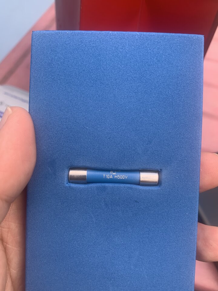

    Em có cái âm ly đèn điện 100v ,bên trong gắn cầu chì cũ 10a loại 32mm.Em muốn thay loại cầu chì tốt hơn mà ko thấy có loại nào 100v mà toàn thấy ghi 250v,500v.
    Em nhờ mọi ng tư vấn giúp em lắp loại Furutech 32mm 10A 500v có được không ạ?
    Em cảm ơn!

    Lắp vào chơi bình thường ,cầu chì đúng trị số là được còn phần điện áp thì cái amply của bạn có cắm được điện 220v đâu mà bạn phải lo

    Lắp vào chơi được nhưng nếu căm nhầm điện thì cầu chì không bảo vệ được ampli, tức là cầu chì không có tác dụng bác nhé.

    Đây là lời khuyên sai. Cầu chì là để bảo vệ máy bằng cách giám sát nguồn điện và ampe vào. Nếu như lắp cầu chì sai nguồn điện thì thì thay vì cầu chì đứt khi nguồn điện tăng thì bạn sẽ có một cái máy gần như vô dụng.

    Máy gì mà dùng cầu chì đến10A ? Nhiệm vụ của cầu chì là bảo vệ mạch, nó sẽ đứt trước khi gặp sự cố dòng tăng đột biến quá cao.dùng cầu chì 10A máy cháy hư hết nhưng cầu chì vẫn còn nguyên:))
