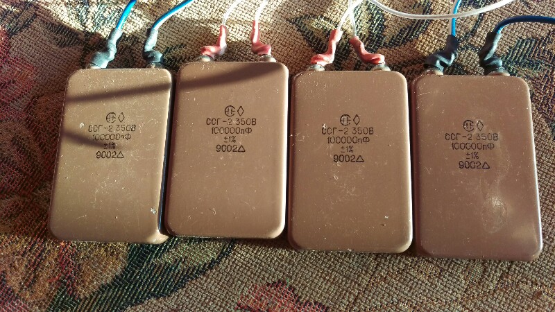

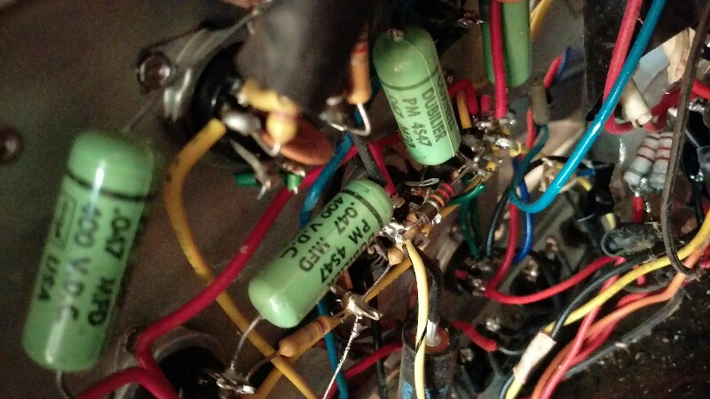

Amply của em 4bong công suất thì 2 bóng EL84Hamond 2 bóng EL84Mullard. Nay bóng nắn em thay Mullard vô tiếng nó buồn thê thảm bác ơi!!!! Tiện đây nhờ bác giúp em tính dùng 4 con tụ này 100.000 pf thay cho 4 con trong máy .047uf có được ko vậy bác. Vì tụ cũ chịu áp 400v tụ Nga này có 350v thôi và dung lượng cũng khác. Đam mê nhưng hơi nhát gan.... Cám ơn bác trước nhé
Đừng lắp 2 bóng cùng loại trên 1 kênh. Lắp 1Hamond và 1Mullard/ 1 kênh coi sao. Mấy bóng này em chưa dùng nên không rành. 4 con 0.047uf là tụ nối tầng. (Nối tầng thường từ 0.0...uf đến 1.0 uf, các cụ phán thế còn tại sao thì phải hỏi các cụ ) 4 con tụ nga 100.000pf/350V không thay được. Bác đổi 100.000pf ra uf thì biết. Còn 350B ở đây là AC so với 400VDC thì dư sức.
Em thay vầo chỗ bốn con nối tầng bác ạ , còn dùng lọc nguồn thì bé quá chắc ko có tác dụng gì phải ko bác.
Bác thay vào 4 con nối tầng. Lọc nguồn sau đèn nắn bác kiếm 10uf tới 50uf, đừng lấy cao quá áp tăng chóng hỏng đèn.
