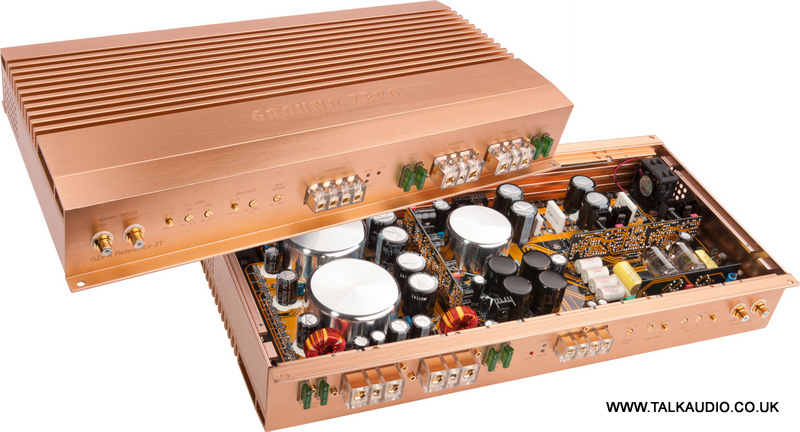

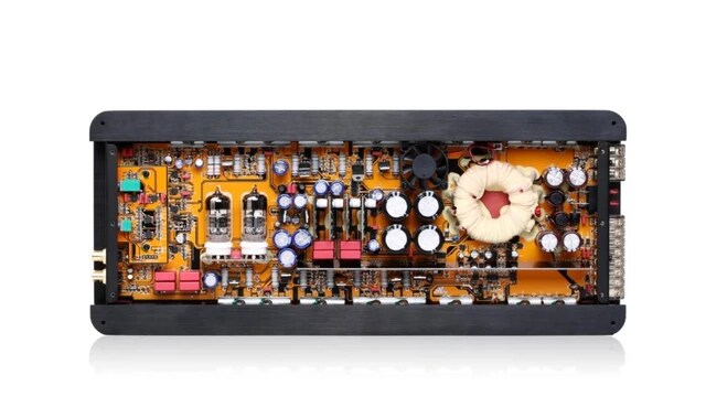

    Ý tưởng của bác ngày xưa các cụ đã làm rồi, thích thì triển thôi 20211016_071606.jpg 20211016_071517.jpg

    cu em chơi với E có cái đầu cho oto,nhìn qua thấy chạy 1 bóng (chắc Pre) Bác quan tâm ko

    Gửi mình vài tấm hình đi bác
