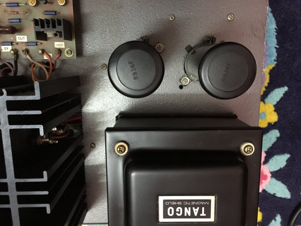

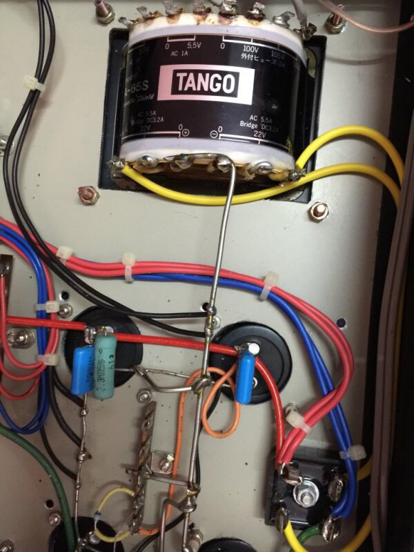

    Kính các cao thủ?!
    em có máy bán dẫn Nhật Kit, giờ lôi ra chạy thì lúc mất tiếng bên phải ( loa có. Tiếng lẹt đẹt, rồi tịt),
    tắt đi bật lại lên, nhưng xong có khi lại chạy sang trái! Hiện tượng tương tự!
    rồi có lúc nó tịt luôn khỏi kêu!
    Em đã làm:
    Tắt nguồn bật lại >> kêu được chút. Rơ le vẫn đóng loạch xoạch
    Hoặc để nguyên, chỉnh Volume to nhỏ nó cũng lên tiếng!
    Nhưng nghe một lúc lại bị/
    đẹp dời thì êm đến khi tắt.
    Mang đi mấy thợ đều Ko khắc phục được?!
    Có cụ nào biết nó bị sao? Cụ nào khắc phục được mách bảo giúp em!
    xin đa tạ các cụ đã đọc tin!
    Ps: Amply này tiếng rất hay nên mới .... Bực mình với Nó ah, rất đơn giản mà hay lạ thường!

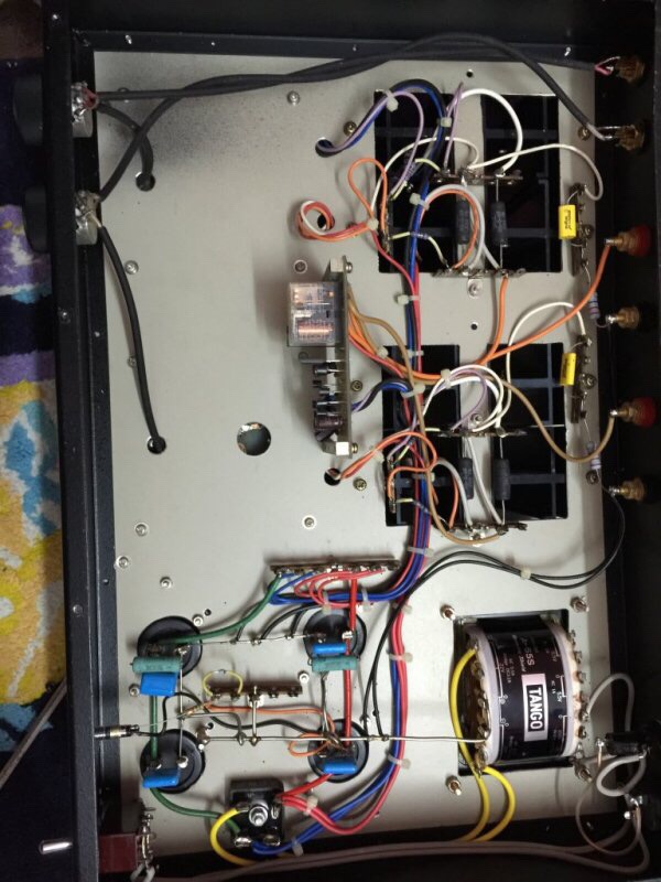

    Bác tháo cái relay kia ra vệ sinh tiếp điểm đi bác. Em bị 3 con amp bán dẫn tình trạng này rồi. Tháo ra vệ sinh tiếp điểm hoặc thay mới là hết.

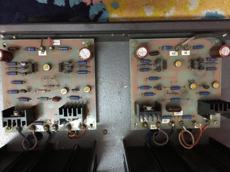

    COn của e nghe một lúc bị rè một kênh, rồi dần dần tịt hẳn. e đang nghi con trở sứ công xuất ko biết đúng ko ạ?
