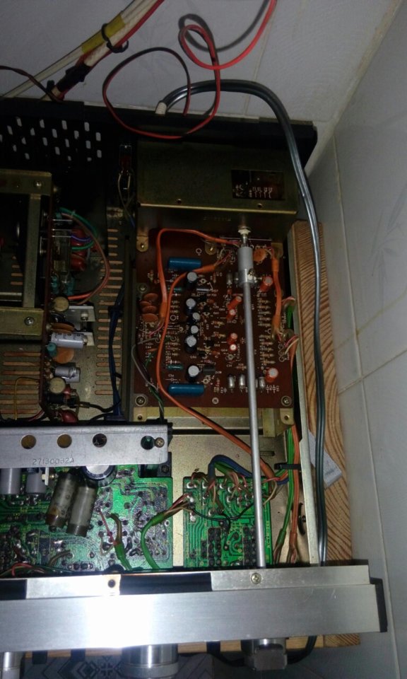

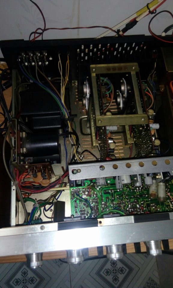

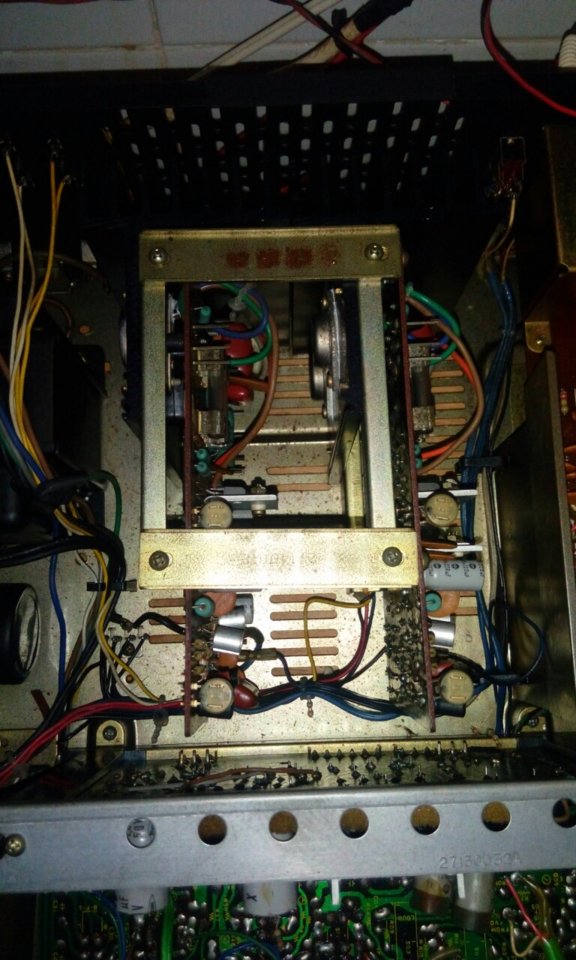

Xin các Bác chỉ dùm cách khác phục, Số là em con amply onkyo 755/70 mk2, lúc bị lúc không đang hát ngon lành nó nhồi loa và nổ lớn tiếng, em tắt đi để qua hôm sau là hết, Có khi cả tháng không bị, Chỉ kênh phải thôi kênh trái bình thường, Em đã đi thợ về vẫn thế. Em Xin Cảm Ơn.

Amply em đã cho đi thợ, nhưng thợ ko sửa mà nói đem về phơi nắng là hết, nhưng vẫn ko hết, Em tính tuần này cho em nó ra tắm, tình trạng như này chơi ko yên tâm, chập cha chập trờn, lại ko chết hẳn khổ thế cơ chứ. Em xin cảm ơn các Bác rất nhiều đã góp ý giúp em.

Xin đc báo cáo tình hình với tất AE sau khi tắm xong, em ráp amply lại thấy rất tốt không bệnh gì cả, Trong lúc vệ sinh thì có 3 hay 4 con transistor bị bụi bám trân làm cho 3 chân liền nhau.
