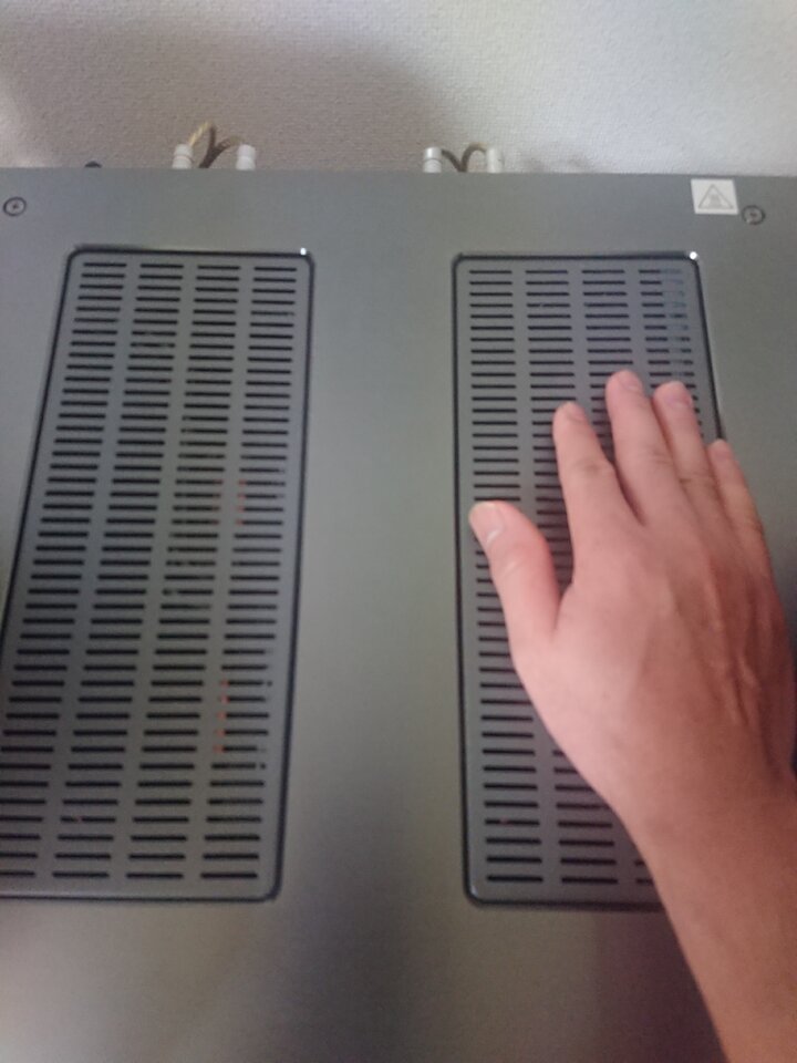

    DSC_1035.JPG Chào mọi người.
    Cụ thể là con amply denon PMA-A110 của mình khi bật nguồn lên chưa có tín hiệu vào. Mình để vậy khoảng 15 phút là vỏ mặt trên nơi mấy khe tản nhiệt nó ấm lên tầm 40 độ.
    Mình kết nối tín hiệu nghe nhạc khoảng 1 tiếng thì thấy nó rất nóng khoảng 70-80-90 độ. Đưa mặt lại gần mặt trên Cảm giác thấy nhiệt nóng tỏa ra.ghép với loa bose 301 series iii.
    Như vậy amply có vấn đề gì không a?hay là bản chất nó như vậy. Mình coi trên web thì thấy nó khuếch đại bằng mạch đẩy kéo đơn. Single Push-Pull MOS dòng cao. Chứ không thấy nó ghi khuếch đại lớp nào.

    Về lý thuyết thì loa và ampli của bác ko có vấn đề gì. Có điều nóng lên 80-90độ thì phải xem lại. Lux l570 chạy class A nhưng nhiệt độ như chỗ bác đặt tay sau khi mở một đĩa cũng chỉ 50 độ ( em đo bằng nhiệt kế công nghiệp). Vậy nên bác kiếm cái nhiệt kế đo thử chứ sờ bằng tay đôi khi cũng…. ( thời tiết nóng buổi trưa chắc cũng phải hạn chế nghe với mấy ampli nóng kiểu này. Có điều nóng lên tiếng nó mới ngọt ) tốt nhất bác mở ra nếu hết bảo hành sờ vô tản nhiệt nếu ko giật vội tay ra thì chắc ko sao.

    Bác cho hỏi tình trạng này mới bị hay lâu rồi , mà tốt nhất và an toàn nhất cho cả amply lẫn loa bác nên bê ra thợ sửa có uy tín họ kiểm tra cho , bớt chút thời gian để mình được an tâm mà dùng !

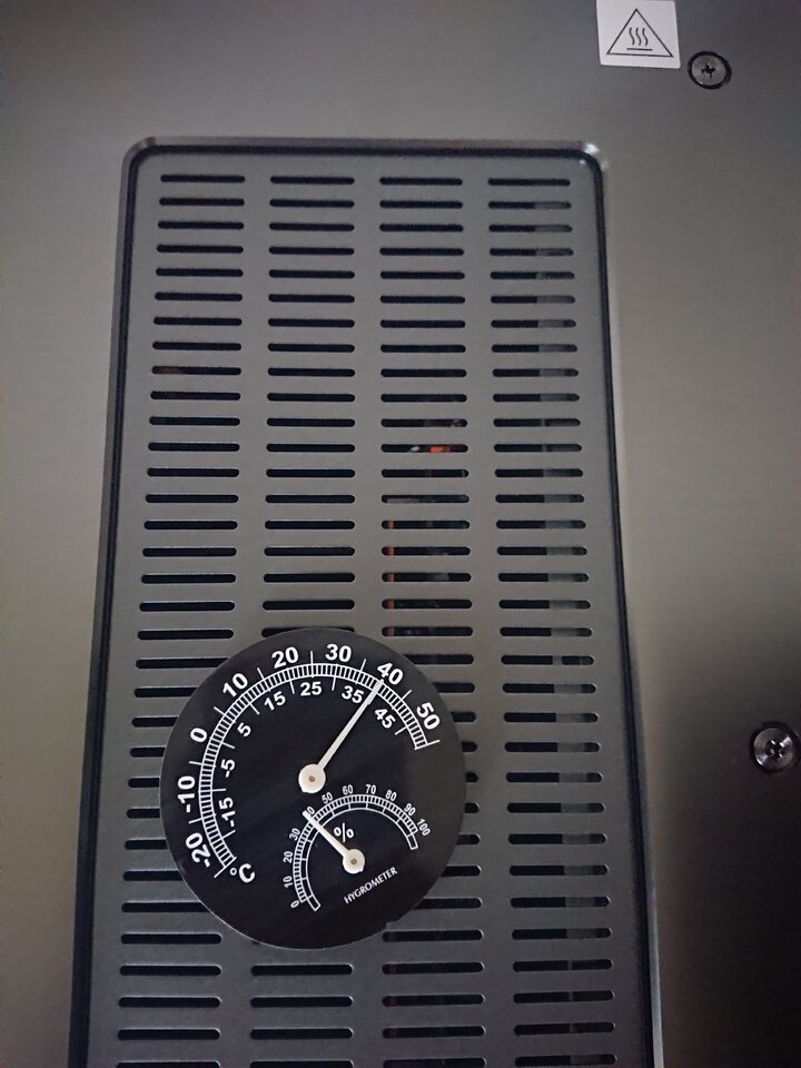

    Mình kiểm tra bằng cái nhiệt kế naỳ. Mở 1 tiếng thì nó lên 40 độ bác. DSC_1036.JPG

    Mình đo bằng cái này nghe nhạc 1 tiếng mở volume ở mức 8h,nhiệt độ lên 40 độ. nhiệt độ môi trường bên ngoài 30 độ bác DSC_1036.JPG

    Nếu sai số nhiệt kế chấp nhận được thì vô tư dùng đi bác. Mấy ampli class A đa phần chạy khoảng một giờ trên nóc tản nhiệt khoảng 40-50 độ có con vỉ mạch chỗ chân sò cs đen lun. Nên một số ampli cổ có tản nhiệt bằng dung dịch dẫn nhiệt

    Đúng rồi bác. Bật lên k mở nhạc cũng sẽ nóng lên nhueng ấm ấm thôi. Chạy lâu thì nóng lên tối đa 40-50 độ thôi. Bác chủ báo nóng 80 độ là do cảm giác thế
