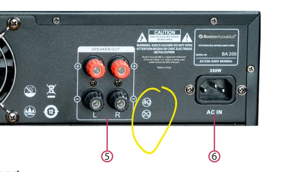

    Nhà em đang có sẵn đôi loa trở kháng 4 ohm, công suất max khoảng 100w/loa.
    E định mua cái amply Boston BA200 giá rẻ để dùng karaoke, nó là loại 8ohm - 400w, mà thấy đằng sau lỗ cắm loa nó ghi biểu tượng gạch 4 ohm, 2 ohm.
    Liệu e cứ cố sài, volume e để max 50% thì có bị làm sao ko các bác nhỉ?

    Cố xài thì trước mắt ampli nhanh nóng, giảm tuổi thọ, tiếng Bass ù do dòng không đủ. Lâu dài ampli sớm hỏng, như kiểu cố quá thì quá cố...

    Dùng vậy quá công suất Ampli tiếng sao ra được

    Nhà SX họ đã cấm rồi thì không được bác ạ, trở kháng của loa không được thấp hơn trở kháng tối thiểu cho phép của amply, nếu phù hợp trở kháng rồi amp mạnh, loa yếu mà mở to thì dễ hỏng loa nhưng amp yếu, loa có CS lớn đến đâu thi amp cũng không sao cả, cho nên cần lưu ý khi đấu song song 2 loa tổng trở kháng sẽ giảm nếu không thấp hơn trở kháng tối thiểu cho phép của amp thì OK, còn thấp hơn thì không được
