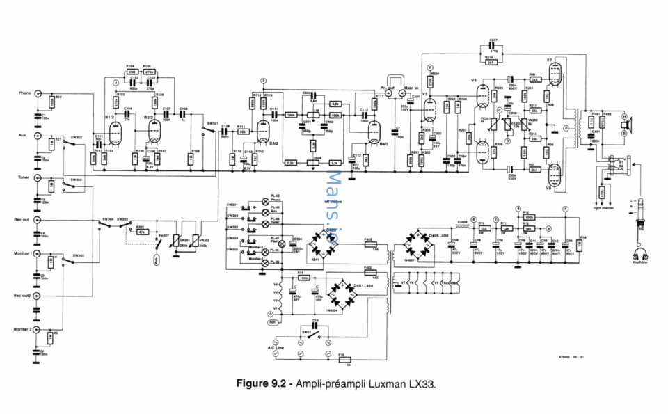

    Đúng là LX33 là amp tích hợp. Tuy nhiên phần phono được thiết kế "tách rời" nên nếu bác chủ không dùng Phono thì không cần nâng cấo 2 bóng 12AX7. Bác chủ cũng không thể rút 2 bóng 12AX7 cất đi vì các bóng tầng đầu đốt tim nối tiếp nhau. Đặt trường hợp cặp 12AX7 bác chủ đang có là bóng "ngon" thì bác chủ nên tìm cặp bóng "bèo" thay thế vào cho đỡ phí.
    Khi nâng cấp 12AU7 thì bác nên lưu ý: Nếu bác thay vào tầng thúc thì nên kiểm tra phần Fix bias cho lành vì không phải bóng 12AU7 nào cũng cân Twin triode.
    Gửi tặng bác sơ đồ mạch

    Bạn có biết phần pre của amply luxman này nó dùng những bóng nào không bạn mà khuyên chủ thớt như vậy.... Cụ thể ở đây là sơ đồ FB đã đưa lên đó .... Còn cũng rất cám ơn FB đã tư vấn cho chủ thớt cũng như những ai chưa biết cách sử lý chính xác vấn đề...

    Luxman LX33 dùng 4 bóng 12AX7 + 1 bóng 6AQ8 + 2 bóng 12AU7 + 4 bóng 6CA7. Như vậy:
    - Phần phono dùng 1 cặp 12AX7 (mỗi bóng 12AX7 chạy 1 kênh). Phần này bo độc lập
    - Phần AUX chạy 1 cặp 12AX7 (mỗi bóng 12AX7 chạy 1 kênh). Tầng này được nối với tầng đảo pha bằng 2 cọc chữ U (mỗi kênh 1 chữ U) sau máy
    - Đảo pha theo mạch long tail dùng 1nửa bóng 6AQ8 cho mỗi kênh (6AQ8 là Twin triode)
    - Thúc và phân cực cho bóng công suất dùng 1 cặp 12AU7 (mỗi bóng 12AU7 chạy 1 kênh)
    - Tầng công suất dùng 4 bóng 6AS7 (2 bóng 1 kênh) chạy Push Pull.
    Chính vì thế dù không dùng Phono nhưng bác thay 4 bóng 12AX7 vào bác thấy phê :D
    Do bóng 12AX7 có giá rất cao (nhất là dòng Low-noise) nên em mới tư vấn như đã viết ở trên.
    Tấc nhiên vẫn nên "nâng cấp" 1 cặp 12AX7 sau tầng Phono ;).
    4 bóng 12AX7 đốt tim nối tiếp nhau nên nếu không dùng phono bác có thể tìm bóng 12AX7 loại "bèo" thay vào cho "tiết kiệm" vì càng ngày bóng 12AX7 dòng low-noise càng mắc lên
    Vài hàng góp vui:D
