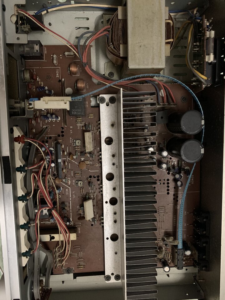

Chào cccm, chả là e vừa thửa đc con amply yamaha a40 hàng nhật của bà chị. Hiện đang cắm nguồn điện 100V Không biết thế nào mà cắm nhất định không ra tiếng , chuyển đổi các cổng, các dây đều vô ích. Không biết lỗi nguyên nhân có thể từ đâu đến? Còn bị thêm nữa là đê 1 lúc nó tạch 1 cái xog có tiếng lại mất cứ như thế liên tục trong chưa đầy 1s .Các cao nhân xem qua giúp em là bị lỗi gì với và có chỗ nào sửa amply tốt ko a ? Con a40 này 80w mà kéo khoẻ nên bỏ phí lắm ạ

Bác xem lại xem đấu nối loa có bị quá tải ko, vì ampli này cũng ko được khoẻ quá đâu.Kiếm cặp loa nhỏ đấu thử xem. Nhìn bộ ruột thì nó cũng bình thường nên đưa loa nặng vô có thể ko đóng relay loa.
