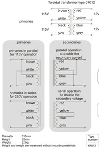

    Cái này có bác giải thích rõ ở trên rồi mà: Biến áp nguồn của amply phần sơ cấp (đầu vào) có 2 cuộn 115vol, khi đầu nối tiếp 2 cuộn này thì cắm điện vào 230vol; khi đấu song song 2 cuộn này thì cắm điện 115 vol. Phần thứ cấp (đầu ra) vẫn thế không ảnh hưởng gì --> chẳng thay đổi gì, không phải lăn tăn --> tùy nguồn điện của từng thị trường để dùng thôi.
    - Còn khi các bác mua cái biến áp cách ly, hay ổn áp...cắm amply qua đó, chất tiếng thay đổi thì là hiển nhiên thôi. Em up lại cái hình đấu phần sơ cấp 230vol và 115 vol

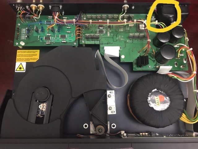

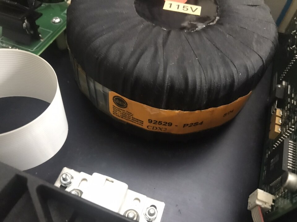

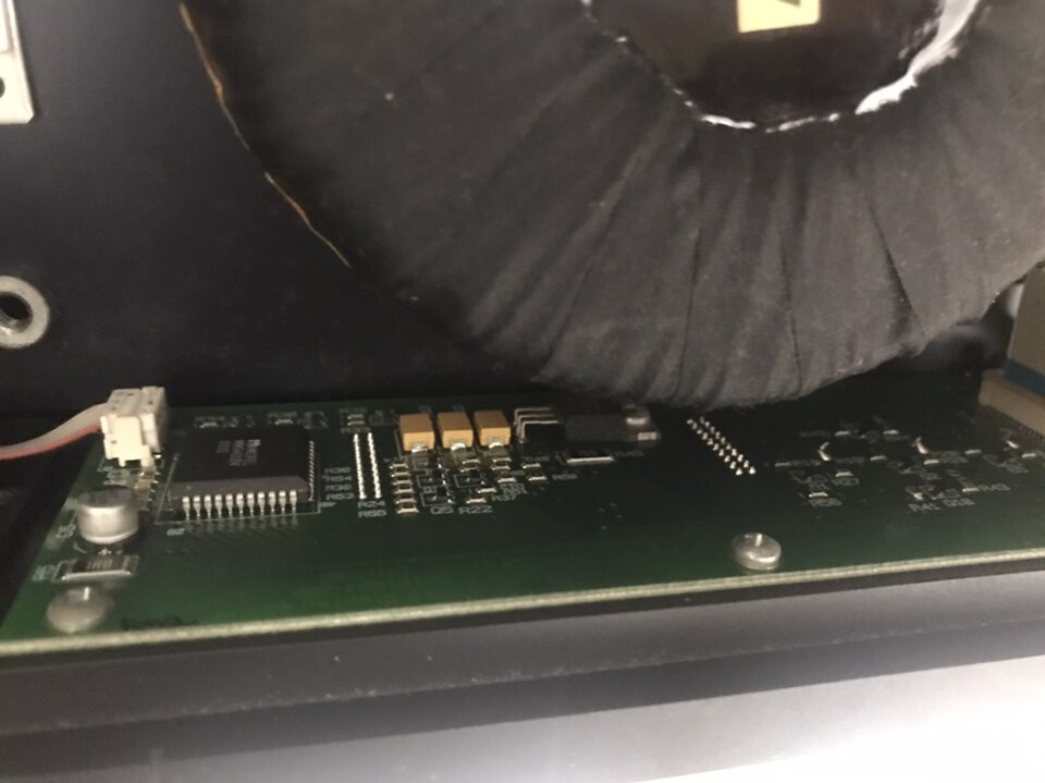

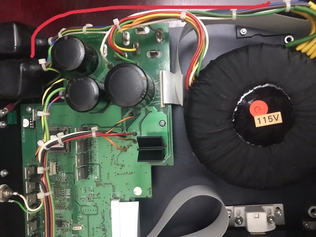

    dổi ngay duôi nguồn chỗ khoang vàng bác ah. dấu nối và hàn vào duôi nguồn theo màu dây xanh, nâu,... (xanh lá la day mát) e ko co hình chi tiết trong duôi nguồn.
    58778A57-E618-4E32-893A-12921E125870.jpeg D84F06E3-4D67-437D-AF00-26113C61CF78.jpeg nguồn naim thế này bac bão thợ nao móc mà ko dể lai dấu vết hoặc làm giả dc?
    B30E6876-BFF3-450E-93BA-CFEECA7B9E37.jpeg 11B849EA-DE3C-42D0-B0C4-C2153435DEBE.jpeg
