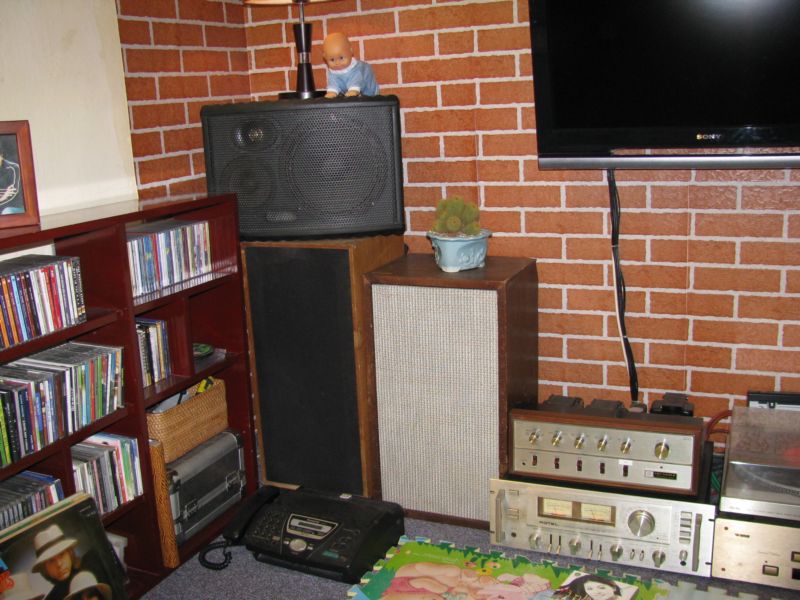

    em vừa bê được em này về mặt mũi và nội thất như mới đang ghép với đôi Spendor cổ nghe cũng ổn nhưng đang có kế hoạch nâng cấp loa không biết sử dụng loa gì là hợp. Em đang đặt một đôi AR2a " gần như brand new " vì loa thường nhiều lắm. nhờ các cao thủ góp ý xem ghép như thế có hợp không hay ghép với loại nào hợp hơn mong nhận được sự ủng hộ của các bác Thank !!!

    Cho tý Ảnh cho sinh động các pác tìm hiểu giùm iem
  9. chiphell
    chiphell Approved Member
    25/2/06
    46
    loa Spendor đây ạ "đôi có ê căng màu đen"

    Bác xem lại: nếu là Spendor BC1 thì để lại nghe. Ghép với Fisher 101 rất tốt.
    Nghe to thì không hay, nhưng nghe nhỏ trong tầm của loa thì khó có thứ hay hơn.

    BC1 nghe trung và cao rất hay. bass khó điều trị. thế mới chán :( nhưng đây đúng là cặp loa nên giữ.

    cặp đó là BC2. có khi nghe xong bác lại có nhu cầu :D

    Con X-101-D là integrated amp này hay đó bác. Hơi hiếm và nó dùng bóng 7591 như X-202-B thì phải. Tôi chưa nghe nhưng nếu nó giống X-202-B thì bác giử nó mà nghe. Mấy con tube amps làm từ Tàu hay DIY chưa chắc ăn nổi nó. Chúc mừng bác.

    cặp Spendor của em là BCII chứ không phải BC1 hay BC2 hjhjhj còn cái fisher thì đúng là dùng bóng 7591 của mỹ bác à

    fisher x-101d=20w...x 202a.b.c. =30w. ghép ar2a cho x101d dải trên hay bass thiếu lực.bác kiếm cặp altec 8 endriana hay theo gu của em . bộ này em li dị lâu lắm rồi! bây giờ em muốn cưới lại.để nghe nhạc xưa và đàn dây .
