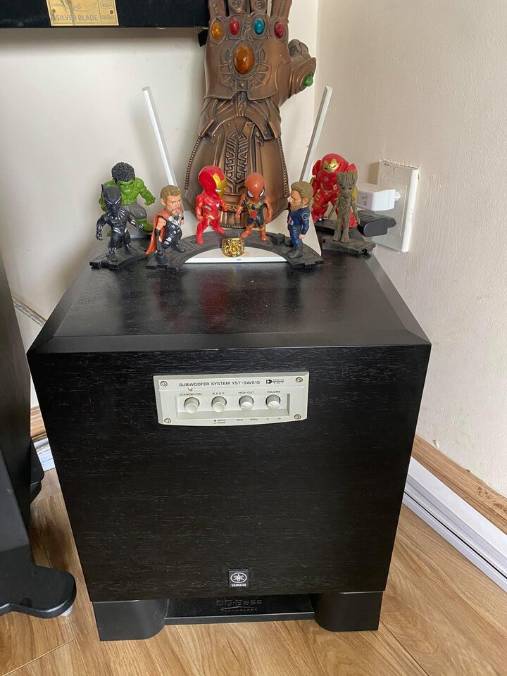

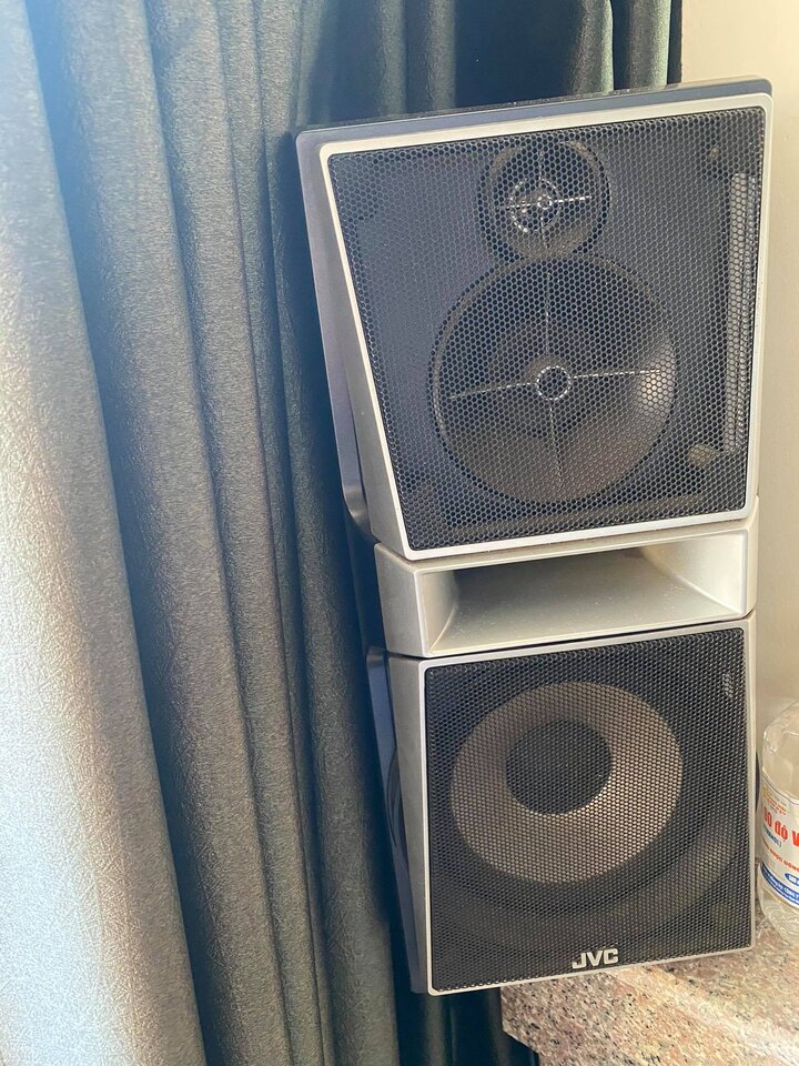

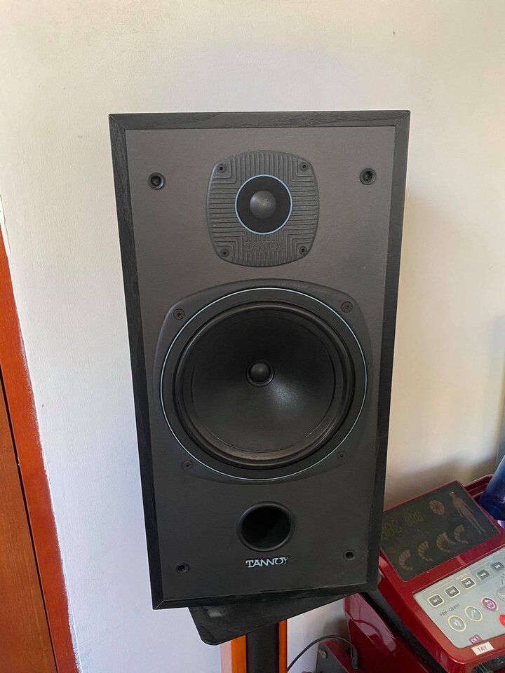

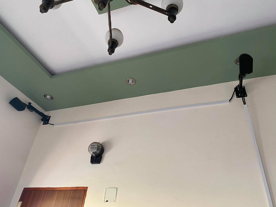

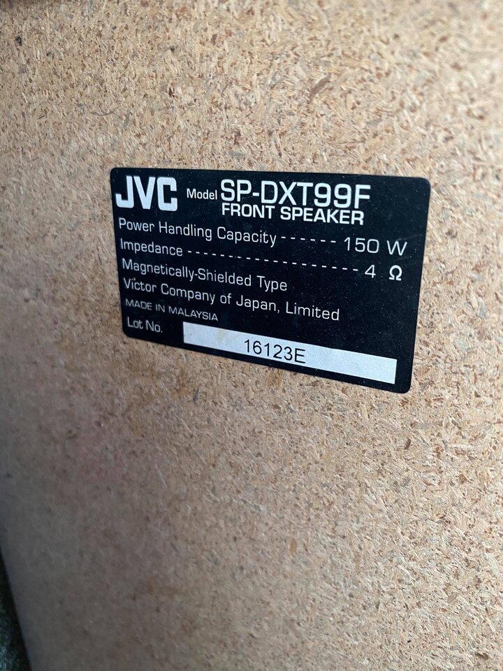

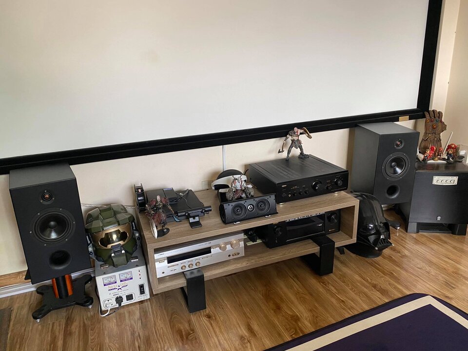

    Em đang xài denon x4400h đánh 7.2.4 (11.2) + yamaha dsp a5 (để tải phụ 2 loa atmos)
    em xài loa liên hiệp quốc
    -front: loa thivan s3
    -sur: loa tannoy m15
    -Sur back: loa jvc
    -Sub 1: yamaha 515
    -Center, sub 2, atmos dùng bộ: definitive technology procinema 600
    Nghe nhạc bằng tất cả kênh: âm thanh vừa đủ nghe bình thường (lớn tự động ngắt amply)
    Coi phim vặn lớn (âm lượng khoảng 60 trở lên) (những đoạn hành động âm thanh quá lớn = ngắt amply)
    PS: Nghe âm thanh vừa phải thì bình thường không tự ngắt.
    Xử lý trường hợp này em nên mua thêm power hay đổi loa ạ? Nhờ các tiền bối tư vấn giúp em ạ. cảm ơn

  2. minh_gia
    minh_gia Advanced Member
    28/12/20
    83
    58
    Trước tiên Bác chạy audyssey bằng micro zin để cân bằng âm các loa và tạo hiệu ứng tốt nhất , sau đó mở volume avr xem có bị tắt không / nếu còn bị tháo từng cặp loa ra xem do loa nào quá công xuất . Khi xác định dc loa thì tùy trường hợp mà thay loa hay xài power hổ trợ.
    Billrocker likes this.
  3. Billrocker
    Billrocker Approved Member
    22/2/20
    29
    17
    Cảm ơn anh, em mới trang bị thêm power, thấy có cải thiện vụ tự ngắt một chút, nhưng khi âm thanh lớn quá cũng bị ngắt.
  4. minh_gia
    28/12/20
    83
    58
    Bác chạy audyssey chưa ? xem đám loa còn ở lại có cặp nào quá công xuất không và cập nhật FW mới nhất.
  5. Billrocker
    22/2/20
    29
    17
    Em chạy audyssey rồi, thấy máy không báo gì anh ơi
