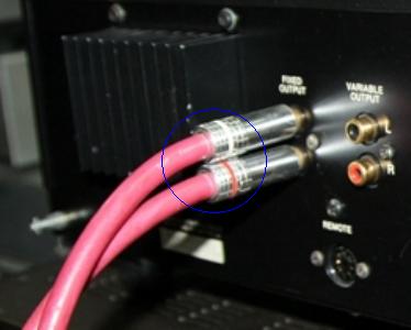

    cái pow của em đời cỏ nên 2 cổng nối qua pre rất sát nhau nên em chỉ cấm được cộng tín hiệu bên trong còn phần nối mass bên ngoài em bỏ đi do ko vừa bác ơi.
  9. Viagraless
    Viagraless Advanced Member
    4/12/05
    5.592
    263
    Quá nể cách đấu của bác :wink: đấu vậy nó chưa bể loa hay ampli là bác hên rồi .
    Bác chịu khó ra chợ kiếm loại jack RCA nào có vỏ ngoài ốm chút là vừa thôi, chả hãng nào làm cái lỗ cắm mà không có gì gắn lọt .
    Chúc vui ha
  10. ADN
    ADN Advanced Member
    2/5/10
    6.417
    66
    bác Via cho hỏi nếu 2 jack cắm mà bị dính vào nhau như vậy liệu có sao ko ạ ? TKS ! :p
  11. thonon
    thonon Advanced Member
    7/9/07
    536
    205
    ko sao bác ạ,với jack rca thì hai chỗ chạm nhau đó đều là mát hết mà
  12. ADN
    ADN Advanced Member
    2/5/10
    6.417
    66
    vâng, tức là vỏ 2 cái jack RCA(bằng kim loại) có chạm nhau cũng ko sao đúng ko ạ.
    Em lại cứ lo như 2 cực dây loa. :p
    Cảm ơn bác.
  13. thonon
    7/9/07
    536
    205
    em cũng thấy lạ nữa,làm gì có cái pre nào lại ko cắm đc hai jack rca chứ,bắt buộc phải có mat tử pre xuống pow ạ

    vâng đúng là ko sao,nếu bác có đồng hồ đo thì hai điểm đó điẹn trở bằng 0 và tiếp xúc luôn ra vỏ máy ạ,yên tâm nhé
