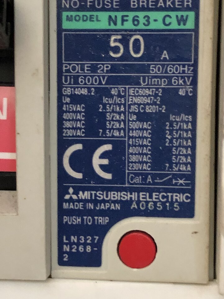

    Bác cho hỏi theo thông số này thì MCB này khả năng chịu dòng ngắn mạch tối đa 4kA /230v hay sẽ nhảy đóng ngắn mạch ở 4kA ? MCB sẽ nhảy khi dòng vượt 50A ? Tương đương cầu dao điện lực,Phù hợp với cầu dao tổng căn hộ ?

    Liên quan đến câu hỏi của bác, tôi trả lời như sau:
    1. Đây là MCCB 2P - 50A - 7,5kA/ 230 Vac không phải là MCB ứng dụng trong lĩnh vực viễn thông hoặc ĐL, ít khi dùng trong dân dụng do không lắp trên thanh DIN trong tủ điện dân dụng
    2. Theo thông số thì cứ quá dòng định mức 50A và ngắn mạch quá 7,5kA tại điện áp 230Vac thì MCCB sẽ cắt.
    3. Nút nhỏ mầu đỏ là nút test đóng cắt MCCB
    4. Bác dùng trong căn hộ để làm Aptomat tổng cũng ok nhưng phải làm cái tủ riêng rất mất mỹ quan.
    Trân trọng
    quangtuong likes this.

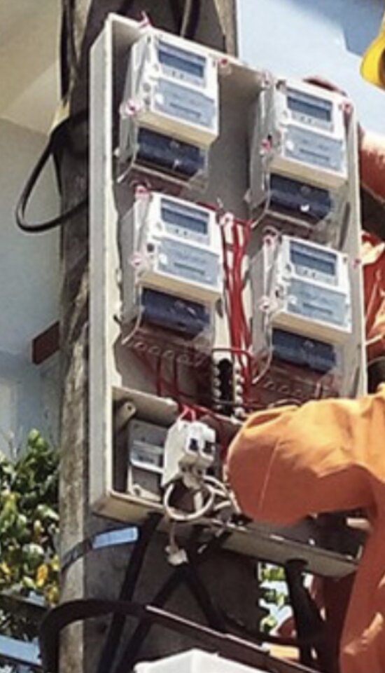

    Qua hình ảnh, bác có thể thấy đây là hộp Composite cho 4 công tơ, hiện nay ĐL thường dùng MCB 1P 40A 6kA để bảo vệ cho hộ dân mua điện 1P ah, với nhu cầu sử dụng thiết bị phụ tải ngày càng tăng như hiện nay sắp tới sẽ nâng lên loại 63A hoặc hơn là 80A

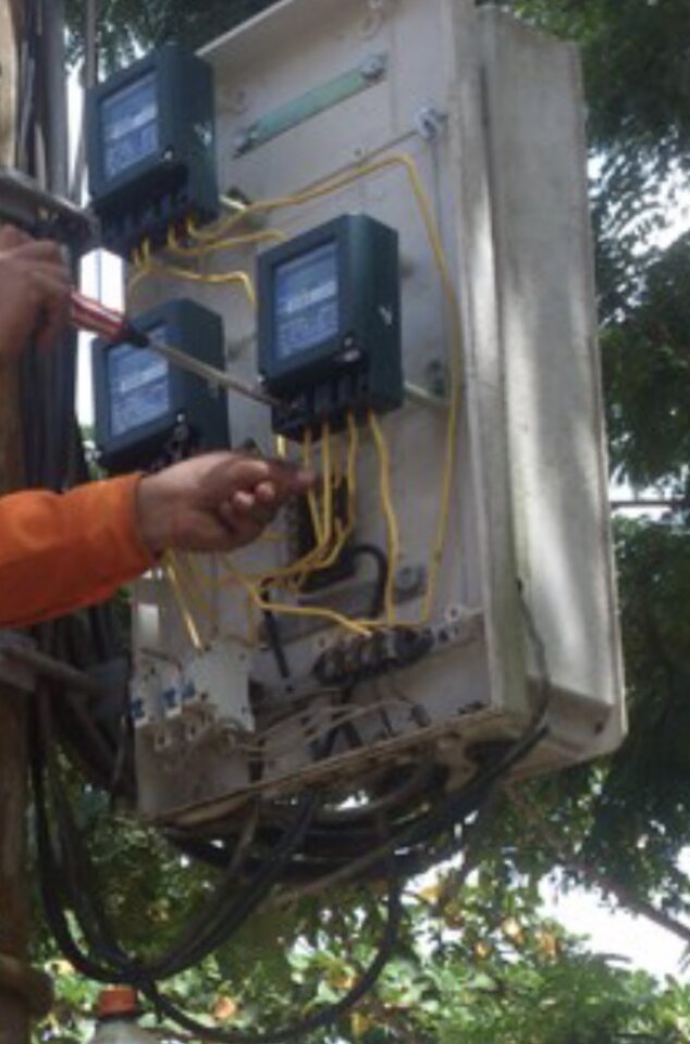

    Sao cái cb ngoài nằm chỏng chơ vậy bác @rollroys
    rollroys likes this.
  22. rollroys
    rollroys Approved Member
    26/6/19
    20
    345
    Có hộp nhưng lắp không vừa, nên mình gắn tạm vài hôm với lại đồng hồ trong nhà nên cũng không sao, chứ không phải như loại não ngắn nghĩ mình để ngoài đường đâu:D
