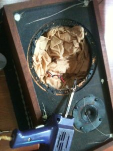

    Các bác cho em hỏi là trong thùng loa có các loại bông hút em, em mở loa ra thì thấy các vách là các tấm bông ( hình như là bông thủy tinh), còn ở giữa thì các cục bông hình như loại khác, nó như kiểu bông chăn gối, em tính mua thêm loại bông này nhưng ko biết tên là gì, và sau loa bass là có tấm gọi là vãi liệm, bị nát rồi, không biết mua ở đâu nhờ các Bác giúp đỡ em với. Thank's các bác

    Bông zin của 4 là bông thủy tinh chứ không có bông kiểu "bông chăn gối" (Polyester) đâu bác ạ, khả năng thùng của bác bị chủ trước nhồi thêm hoặc bổ xung cho lượng bị thiếu vì lý do gì đấy. Bác có thể ra các cửa hàng bán phụ kiện lót trần hỏi mua bông thủy tinh sẵn lắm.
    "Vải liệm" đó thực ra là giấy kiểu như giấy vệ sinh, giấy lau miệng chúng ta dùng hàng ngày. Họ cho vào để tránh bụi bông thủy tinh lọt vào màng loa bass gây ảnh hưởng không tốt chứ chả có gì thần bí đâu bác ạ

    Thank Bác nhiều! mình thấy trong thùng chỉ được khoảng 2/3 bông thôi! Có cần cho đầy thùng ko Bác. Có cần đặt bông theo nguyên tác gì ko ạ! Cái vải liệm đấy chắc ko cần nữa nhỉ hay lại cho giấy ăn vào ạ!

    Nếu em nhớ không lầm thì lượng bông thủy tinh trong thùng 4 là khoảng 6,5 lạng/thùng. Còn cái giấy kia thì quá đơn giản, bác kiếm giấy lau miệng loại to mà thay để tránh bụi bông rơi vào đằng sau màng loa. Nên tôn trọng thiết kế của nhà SX bác ạ, nhiều khi ta phải trả giá khá đắt vì coi thường những điều tưởng như nhỏ nhặt như vậy
