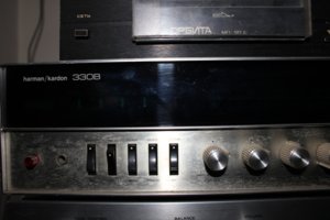

    Nghe các bác nói AR4 hợp với Harmon Kardon 400...HK400 này là amplifier hay receiver vậy các bác...Bác nào có hình HK400, post lên cho em xem dung nhan em nó được không ạ... :wink:

    Đây bác ơi dung nhan nó đây, giống như Trương Chi :mrgreen: ...lúc trước vì lý do miễn cưỡng em nó đã ra đi...bây giờ không biết em nó ra sao rồi...em nó như động vật quý hiếm đã tuyệt chủng tìm thông tin trên net cũng không thấy :(

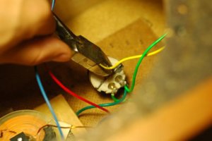

    Các bác cho em hỏi, chiết áp của AR4x bị đơ thì sửa như thế nào ?? Thank các bác

    - Chiết áp AR4 hầu như luôn bị đơ, nó làm nên thương hiệu của AR4, không sột soạt, bass to lại đơ
    - Nếu không ngại mất zin (trong trường hợp em của bác bị bổ máy rồi thì khỏi nói), bác tháo ra hàn cho nó một nhát, khỏi chiết áp chiết iếc gì hết thế là xong
    - Tỉm ve chai cặp chiết áp tương đương thay thế
    - Hỏi bác Music trong bang Cắm Rút để xin cưới cặp mới tinh tình của bác í :D

    http://www.audiokarma.org/forums/showth ... p?t=306818
    Làm thế này ạ... nhưng em vẫn chưa có gan làm ;)
    Có bác bảo em là đấu trực tiếp, bỏ qua cái biến trở thì nghe không còn hay nữa... sao mà thế được nhỉ :roll:

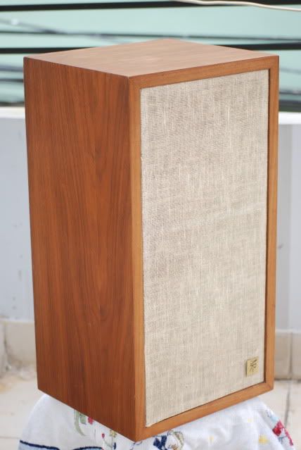

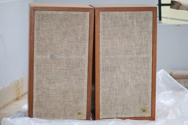

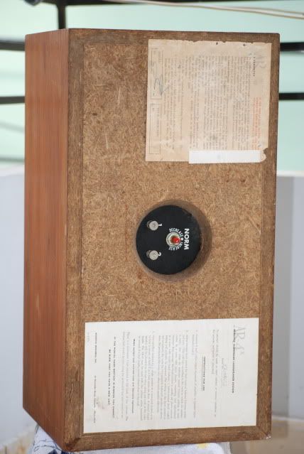

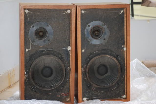

    Topic lâu nay trầm lắng quá ! Em khua khoắng tí ! Số là em cũng mới tăm được em Ar4x ( Vài bữa nữa thì em Fisher 250 cũng về tới ! Hi ! Cho nó đủ bộ :D ) mời các bác ném đá dùm ! ( Nhẹ nhẹ tội nghiệp em :wink: )
    Phần chiết áp em nó cũng bị đơ nên ko có tiếng treble :( ! Em cũng đang lăn tăn chưa biết đem đi đâu sửa ,và kiềm tra lại hết ! ( VH hay D,Y..S ??? em ở SG ! ) Mấy bác chỉ chổ giúp em với ! Vài tấm hình em nó !

    bác đừng đem đi đâu sửa hết , mất zin , mất công , bác cứ ngồi vặn đi vặn lại cái triết áp cho em , để lau ngày nó bị oxy hóa thôi mà , nên tiếp xúc nó kém , khi làm như vậy mãi mà nó ko hết hãy tính phương án khác

    Thực tình là vặn đi vặn lại nó vẫn ko hết. Lấy tay giữ cái chiết áp thì nó hát, thả tay ra thì nó câm tiếng treble lun. :(
    Bác Nguyenlequan chỉ em phương án khác đi, hoặc em tuyển Minh Hằng lẫn Thanh Hằng đứng giữ 2 cái chiết áp cho em mỗi khi em nghe nhạc.... :mrgreen:
    Em định mở ra đấu trực tiếp lun nhưng ko biết xài loại keo gì để làm khít loa bass khi gắn vô lại...?? :?:

    Dạ ! Chắc em cũng thử vặn tói vặn lui rồi nhấn tói nhấn lui xem em nó có hát ko ? Rờ thấy lớp keo nó còn dẻo dẻo dính dính ! Ko biết mở ra rồi lấp "ron' vào nó có còn kín như cũ nữa ko ? Nên em cứ chần chừ mãi !!!

    Em thấy cái link hướng dẫn vệ sinh chiết áp của bác Le Anh rất chi tiết và tương đối dễ làm ! Mà ở VN ko biết mình có kiếm được 3M Strip-Calk và Permatex High-Tack 98 ko ? Nếu ko chỉnh được cho loa nó kêu thì chắc em cũng liều làm thử xem sao ???

    Em định đấu tắt ko qua chiết áp nữa. Nhờ các bác chỉ giúp em cách đấu dây trực tiếp ko qua chiết áp thì sẽ phải hàn 3 cọng dây này như thế nào????
