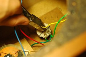

    Bác đấu vào chân bên phải của chiết áp, chỗ dây từ tụ đấu vào đó

    Liệu có thay đổi gì về chất âm ko bác? :)
    có bác bảo em đấu vào nghe ko hay bằng chưa đấu? Mà em nghi mãi chả hiểu sao cả :D hay là lýc đóng thùng lại bị hở :D
  3. khivang
    khivang Advanced Member
    2/10/06
    4.165
    34
    Nếu tháo bỏ hẳn chiết áp thì mới ảnh hưởng đến chất âm bác ạ. Đấu tắt như thế có nhược điểm là khó tìm amply phối ghép hơn

    EM múa rìu qua mắt thợ tí :lol: (e đã có AR4x bao giờ đâu): bác lấy dây nối tắt dây vàng và dây xanh ( có 1 dây) với nhau. Coi như chiết áp lúc nào cũng Max.

    Chiết áp của bác có 3 chân, chân giữa chỗ bác kẹp cái kìm vào lên loa treble. Bác cắt cái dây vàng hàn sang chân bên phải (nhìn trên ảnh) của chiết áp là xong. Nếu là em đã bung loa ra thế này thì sẽ tháo hẳn chiết áp ra vệ sinh lại rồi dùng tiếp.

    Đơn giản thôi bác ạ. Chẳng hạn bác kiếm đc cái amply tiếng sáng ghép vào bị thừa dải cao thì bác có thể dùng chiết áp loa treble chỉnh bớt đi hoặc ngược lại. Còn nếu loa treble bị ép chạy max thì bác phải chịu khó kiếm amply sao cho tiếng nó vừa độ các dải.

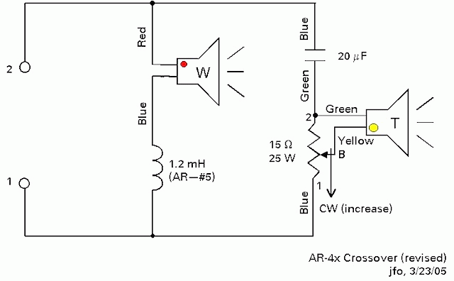

    Bác cho em hỏi căn cứ vào đâu mà bác bảo 2 dây đó ra loa treble ? :shock:
  17. hoan_pmc
    hoan_pmc Approved Member
    10/9/10
    40
    Tại e thấy trong cái linh các bác đưa ra đấy chứ, còn e đã có AR4x bao giờ đâu :( , nếu ko phải thì bác chỉ cho e với nhé.

  18. hoan_pmc
    10/9/10
    40
    Sơ đồ phân tần AR4x:
