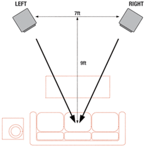

    Em hỏi các bác kinh nghiệm tý. Em mới cho AR4 của em lên gác 3. Phòng tầm dứoi 20m vuông. Em loay hoay từ sáng mà tiếng như loa Nam môn. Vậy setup cho AR4 thì nên thế nào.
    - Vị trí cách sàn?
    - Vị trí cách tường?
    - 2 loa cách nhau bao nhiêu.
    vvvv
    Các bác giúp em tý, mệt quá. phù....

    Bác phải đưa kích thước các cạnh của phòng ( dài, rộng?), vị trí cửa ra vào như thế nào thì anh em mới tư vấn cho bác được. Còn thông thường thì với AR4 là dòng loa giá sách nên em thấy khoai Tây nó hay kê thế này ( phòng khoảng 20m2, kích thước cạnh 4mx5m), cửa ra vào nằm ở cạnh 4m: kê loa cách tường sau khoảng 1,5m, hai loa cách nhau tối thiểu 1,5m, cách tường bên phải+ trái khoảng 1m. Vị trí ngồi nghe là ở đỉnh tam giác cân.
    Chiều cao của chân loa: nếu ngồi dưới thảm để nghe thì dùng chân loa 50cm là đủ, nếu ngồi ghế để nghe thì dùng chân loa cao từ 65cm trở lên, nếu bác thích nghe nhiều bass thì kê làm sao để cho loa bass nó ở tầm ngang tai sẽ nghe được tiếng bass nhiều hơn.

    @ audiohoaico2011: Hôm trước đã xem qua phòng bác rồi. Vấn đề chính bây giờ bác phải có vật liệu tiêu âm hoặc đồ đạc có đặc tính hút âm bác ạ. Theo quan điểm của em, phòng nghe cần quan tâm số 1. Phòng của bác đang trống trơn như vậy thì set up khó hay lắm, bác xử lý phòng cho đỡ vang dội, rồi sau đó kê dịch loa từ từ là ổn thôi. Nếu được, bác kê loa và vị trí ngồi nghe theo chiều dài của phòng là tôt nhất. Chúc bác sớm hoàn thiện.

    Em da setup cơ bản đã ra tiếng bass chuẩn. Vấn đề tiêu âm thì đang dựa vào giưong, rèm và trải thảm. Chưa triệt tiêu hết nhưng cũng tạm thế đã. Nghe cũng lê tê phê rồi.
