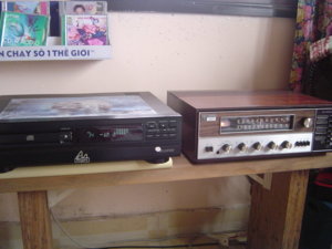

  25. teochedl
    teochedl Advanced Member
    29/10/07
    570
    4 thì đánh em này khá hơn :lol:
