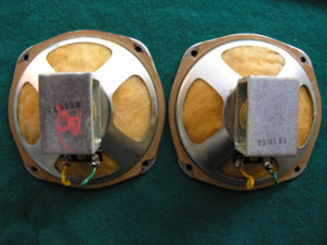

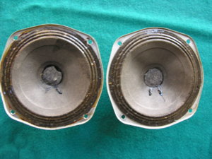

    Mời các Bác xem củ loa Tweeter AR2-2a, em không hiểu sao lại nhét bông vào loa kiểu này ?

    1 cách giảm thiểu ảnh hưởng khi bass nén ạ

    Em xin nói thêm là 2 loa Tweeter này nằm trong 1 hộp nhựa kín không thông với không gian loa Woofer nên không thể bị loa Woofer nén được

    Chính nhờ mớ bông đó mà có cái chất "nghẹn ngào nức nở" khi ca nhạc vàng của AR đó bác ạ :mrgreen:
    Đùa chút cho vui, thực ra mớ bông đó hãng nó tính toán để cắt một khoảng tần số hơi bị nhô lên trong đáp tần của loa trung, mục đích làm phẳng dải tần theo kiểu cơ học, hạn chế tác động của mạch phân tần đến âm thanh.
