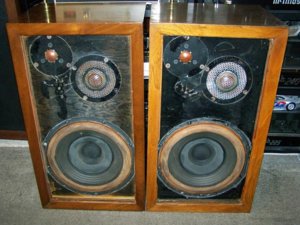

    Bác ở đâu, nếu thành phố bác mang qua em đánh thử với Scott 299T của em, đang để không, mới mang về nè show hình[​IMG]
    Bác phone cho em số 0906874260
