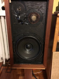

    dd này ko có bán ngoài TT bác ơi . số là hãng em chuyên về dimmer lighting nên thường phải có các loại tản nhiệt . trong số đó có những tấm pad rất mềm để tản nhiệt cho những con chip , nhưng do luôn ở nhiệt độ cao nên rất mau hư sau 1 thời gian . ông KS trưởng mới pha trộn 1 loại insulation compound heatsing .giúp cho những tấm pad luôn mềm mại và ko bị khô giòn được rất lâu .em có hỏi ông ấy pha bằng gì , nhưng ông ấy nói mày ko thể làm được .! nên hôm nọ sau khi xài em chợt nghĩ tới mấy cái loa ,nên lấy 1 ít về thử . nó dạng đặc như lotion .có thể pha với rượu cho lỏng ra ,và quét lên 1 lớp mỏng là ok ngay .và quả nhiên nó work !! nó ko phải xài nhiều mấy , chỉ cỡ 1 lóng tay út là em đã làm được 3 cặp loa, em có hỏi ông ấy là có dùng trên gân muse được ko ! ông ta nói ko nên .vì vậy còn 1 cặp AR3a mouse là em ko quét .em có thể giúp các bác quét nó lên loa ,cho bác nào dám thử như em !!! hahha đồ chùa ko mất tiền mà . ! nhưng khốn nỗi em ở xa quá nên bó chiếu luôn !!!!

    @music2015: AR ngày trước bán loa theo chiếc chứ không phải theo cặp, và bản thân hãng không quá quan trọng việc match vỏ thùng, loa thành phần dưới góc độ ngoại hình mà chỉ quan tâm yếu tố kỹ thuật. Vì vậy chuyện các bác gặp 1 đổi AR có vỏ thùng khác nhau cũng không có gì lạ, vì tuỳ theo trong kho có parts nào thì họ lắp parts đó.
    Em ngó đôi 3a gân mút của bác có cảm giác phần surround hơi nhỏ. Bác kiểm tra lại xem sao. Bass 30cm của AR nên dùng surround loại to như ảnh bên trái đây sẽ tốt hơn, đặc biệt nếu chọn được loại càng mềm càng tốt.

    yes bác nói đúng do khi lấy loa về thì cặp muse bị hư surround .lúc đó chưa thấy diễn đàn này , em order theo gợi ý của ebay .đâu biết là phải xài loại lớn mới ok .khi đó em hoàn toàn mù tịt về loa ,lên youtub coi rồi làm đại hihi kể ra do mua quá rẻ nên em mới xâm mình làm mọi thứ ko nhát tay tí nào . may thật mọi thứ đều lần đầu làm mà rất ok .em cũng thử mua cái L plate về định thay thử vào mấy cái cũ xem sao .cũng gắn thử rồi nó nhậy lắm nghe cũng sướng ,nhưng do fix lại mấy cái cũ thấy dễ quá mà nó work hết ,nên để dành đó xài mấy cái cũ vậy !!!.làm xong mới biết có 2 loại ,có điều nghe thấy cũng ok nên khi nào ko làm biếng thì sẽ mua lại loại khác hihi
